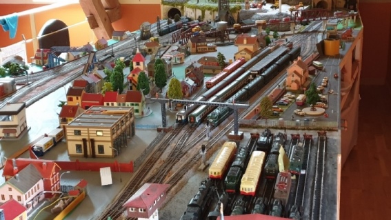

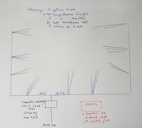

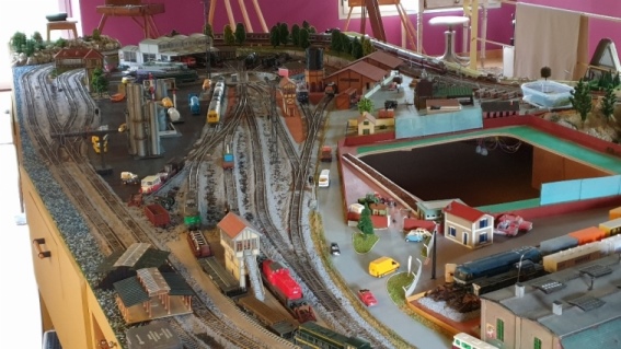

Voici les renseignements qui vous aiderons sans doute pour me guider. Mon seuil de compétence s'arrête à l'alimentation des éclairages par un transfo CONRAD 230V 52VA 50/60Hz Max 2,9A sortie 12V ou 16V (12V choisie). Au total environ 45 leds lampadaires et 35 leds bâtiments.
Mon réseau a été conçu par une société qui n'existe plus (départ en retraite): il est régi par une ECOS2+booster 8A+2 décodeurs S88+15 Switch pilot. Donc... quid d'une automatisation de l'éclairage (dans son ensemble) à partir de l'ECOS?

Vous pouvez gérer l'éclairage avec votre centrale.
Si vous avez beaucoup d'éclairage, il est préférable de conserver votre alimentation 12V séparer pour ne pas utiliser la puissance de la centrale.
Pour ce faire, il vous faudrait utiliser un décodeur pour communiquer avec votre centrale et des relais bistable pour couper le 12V.
Il faudra autant de relais et de sorti de fonction décodeur que de secteur d'alimentation distincte.
La tension de commande des bobines des relais devra être adapter à la sortie des décodeurs.
