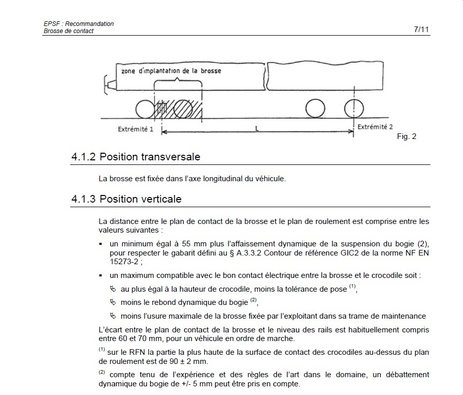

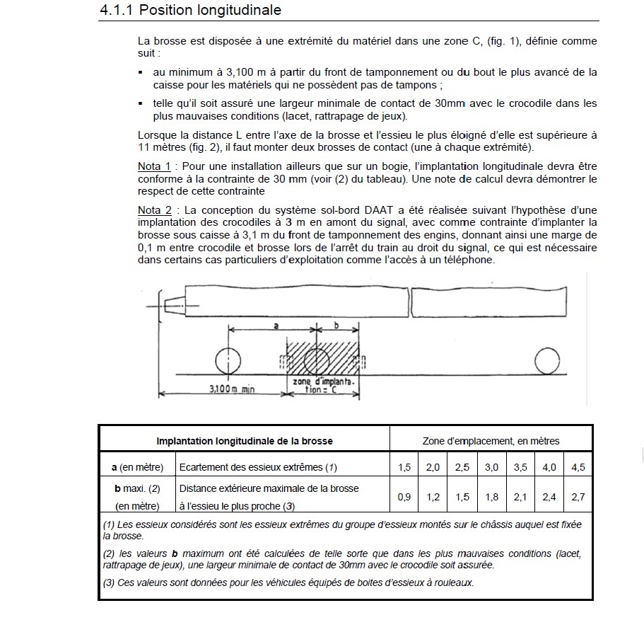

La brosse de contact (une seule par engin dans la majorité des cas) est muni de cinq languettes d'une longueur de 29 centimètres et n'a subi que peu d'évolution depuis 1938. Sa forme définitive est adoptée en 1960. La brosse à languettes et la brosse à poils métalliques ont cohabité jusqu'en 1938. La SNCF décide de conserver la technologie de la brosse à languettes vers la fin des années 50 – modèle antérieur à l'actuel – (mais la brosse à poils métalliques est encore utilisée sur différents réseaux étrangers).
Brosse contact 1.jpg (256.45 Kio) Consulté 8340 fois
Brosse contact 2.jpg (172.1 Kio) Consulté 8340 fois
(Source : Extrait pages 6 et 7 Référentiel Établissement Public de Sécurité Ferroviaire – SAM E 901 – édition du 04/07/2012 – version n° 2 du 23/05/2014).

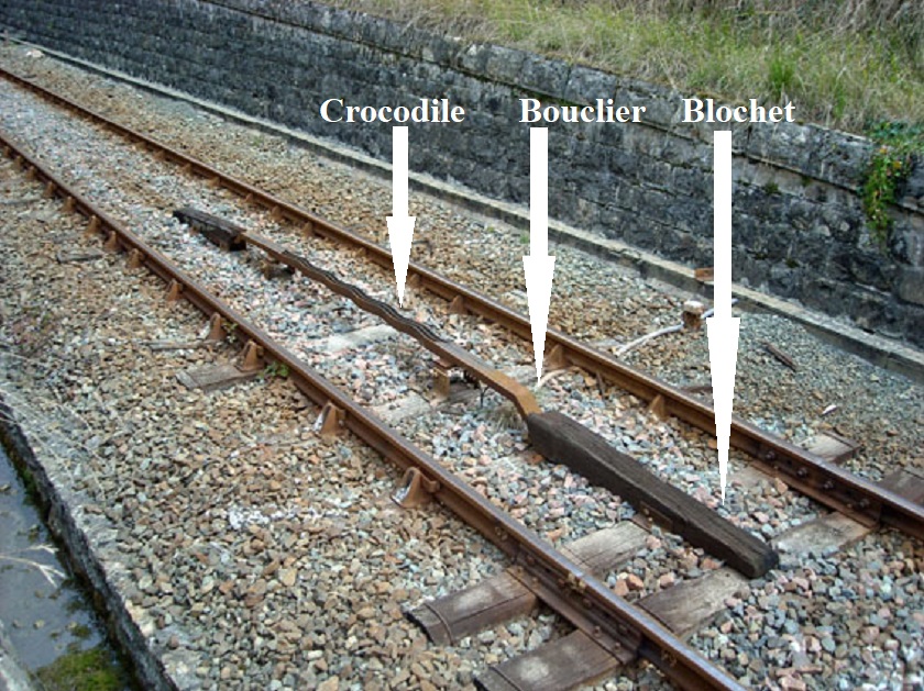

Le crocodile (contact fixe de la voie selon la terminologie officielle) est une pièce métallique de forme allongée, isolée électriquement et installée horizontalement sur des cales, généralement fixées au sol dans l'axe de la voie et parallèlement aux rails à 90 m/m au-dessus du plan de roulement et 15 mètres avant le signal. Avant 1970, seule existait la Répétition des Signaux par crocodile.
Il comporte une partie active composée de lames ondulées ajourées dans le sens de la longueur pour éviter une usure irrégulière de la brosse et la formation de glace avec le risque d'isolation électrique au passage de la brosse de contact (1) (à l'origine, le patin était plein et non ondulé). La partie active est prolongée de part et d'autre par des extrémités inclinées vers le bas, dénommées boucliers, formant une rampe pour permettre la montée progressive des brosses de contact des engins de traction. Dans les boucliers asymétriques, le bouclier le plus long doit être abordé en premier. Afin d'éviter qu'un objet traînant puisse s'introduire sous le bouclier, on dispose un blochet protecteur en bois devant les boucliers. Cette pièce de bois est taillée en plan incliné. Les blochets ne sont actuellement plus approvisionnés et sont progressivement remplacés par un dispositif dit "simplifié" composé d'une plaque de plastique fixée sur le bouclier.
(1) Afin d'améliorer le contact brosse/crocodile en saison froide, les inventeurs Colas et Beauvais ont testé sur le réseau de la Compagnie de l'Est un crocodile à pétrolage automatique. Ce système permet l'écoulement d'une fine couche de pétrole sur la partie supérieure du crocodile afin d'éviter les gelées.
L'implantation du crocodile se fait au plus près du signal auquel il se rapporte tout en respectant une distance minimale (à partir de l'axe de la patte aval du crocodile) de 19,50 mètres en amont du joint bloqueur . Ce dernier est positionné entre 12 et 18 mètres en aval du signal, le crocodile se trouve donc entre 1,50 et 7,50 mètres en amont du signal. Le crocodile ne doit pas être implanté dans une voie en courbe de rayon inférieur à 250 mètres. Les signaux sur des voies parcourues à une vitesse inférieure ou égale à 40 km/h ne sont pas équipés de crocodiles. Le crocodile d'essais de pleine voie qui permet aux agents de conduite de vérifier le fonctionnement de l'appareil enregistreur sur certaines lignes (2), doit être installé 50 mètres en aval du tableau "CRO".
(2) les dispositions figurant au chapitre 1 relatives aux crocodiles d'essais de pleine voie n'intéressent que les région Sud Est et Méditerranée. Elles cesseront d'être en vigueur dès que l'application de la double répétition sera achevée sur toutes les régions (Notice Techn VB123C n°4 : "Contacts fixes de la voie dit "crocodiles" – 1960).

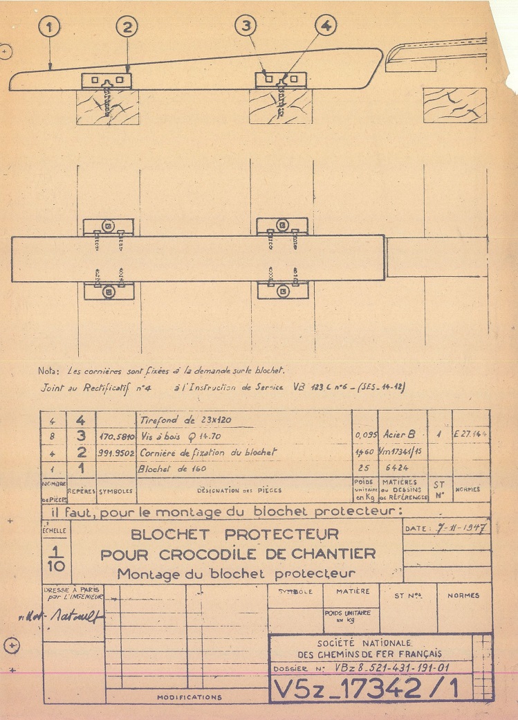

Le blochet protecteur en bois :
Blochet bois.jpg (292.82 Kio) Consulté 8340 fois

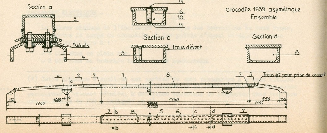

Le crocodile 1939 asymétrique :
Cro 1939 asymétrique.jpg (180.4 Kio) Consulté 8340 fois
La longueur du crocodile et son emplacement varient suivant son utilisation. Il existe des modèles :
Classiques (longueur 5,20 mètres), installés en pleine voie.
Asymétriques 1939 (longueur 5,20 mètres) mais la longueur des boucliers diffère à chaque extrémité (l'une de 1750 mm et l'autre de 700 mm). Ce modèle n'est plus fabriqué de nos jours.
Courts (longueur 2,30 mètres environ) principalement implantés dans les dépôt (test), sur des voies parcourues à des vitesses inférieures à 60 km/h ou lorsque les contraintes dimensionnelles n'autorisent pas l'installation d'un crocodile de longueur traditionnelle (par exemple en zone d'aiguilles successives). Il doit exister une norme qui fixait à l'origine la durée minimum de frottement de la brosse sur la partie active du crocodile (à confirmer).
