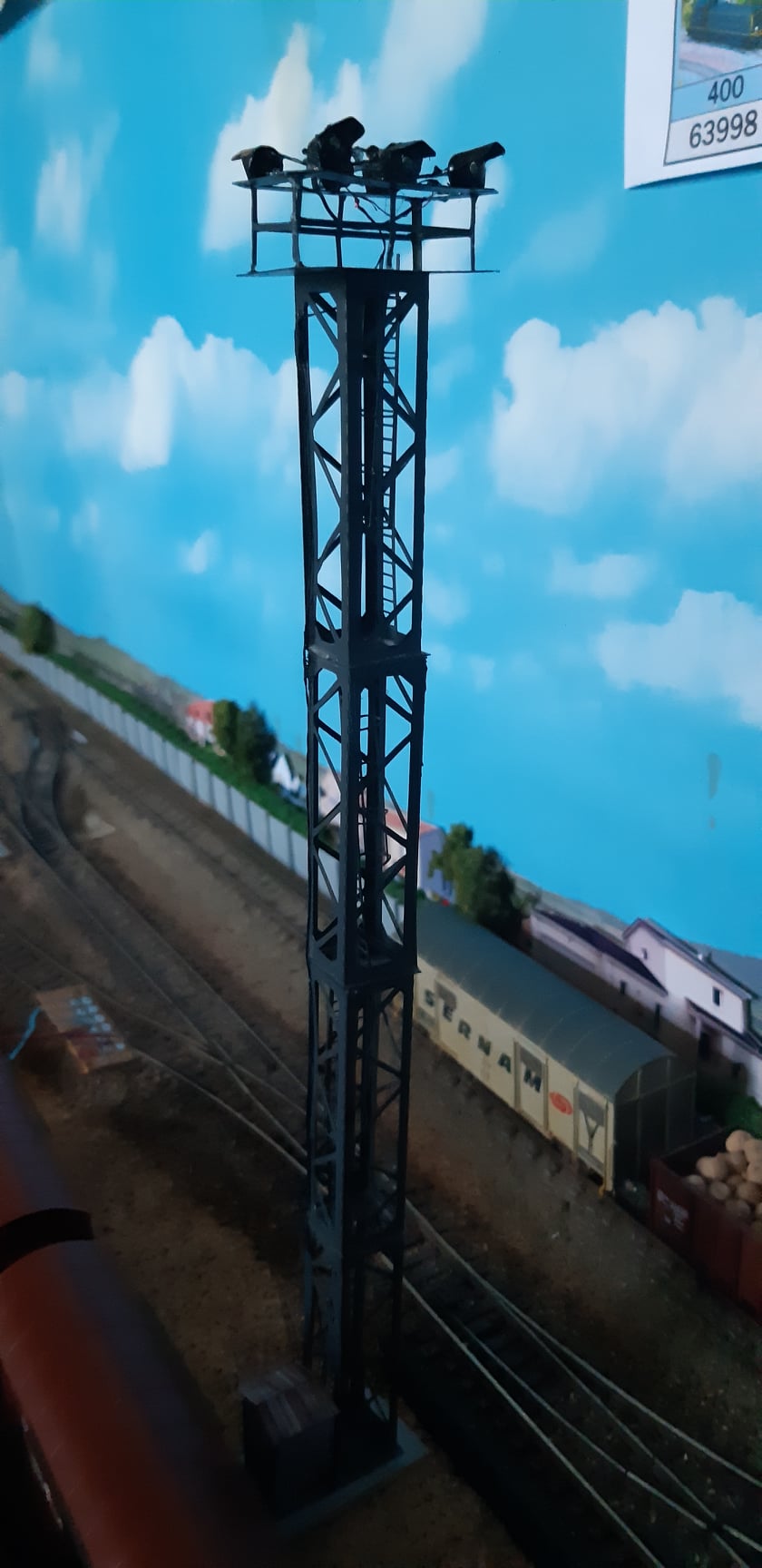

Messagepar lagierphilippe1 » 10 Mai 2021, 18:44
avec du vernis a ongle incolore car la colle laisse des traces

Messagepar smichel » 11 Mai 2021, 00:48
Belle photo du pylône, collé avec du vernis à ongles et ça colle bien ?
Comment le montage s'est passé et peut on avoir votre impression après travaux ?
smichel
Message(s) : 203
Re: Montage pylône Passion Loisir Modélisme
Messagepar lagierphilippe1 » 12 Mai 2021, 09:30
bonjour
il faut être minutieux et prendre son temps car le matériel est très souple
j'ai procédé d'abord au pliage avec une règle afin de bien marquer les angles
j'ai maintenu la surface collé avec du scotch pendant le séchage
et j'ai rigidifié l'ensemble en passant au quatre angle une barre de laiton qui me sert pour l'alimentation les diodes
mais malgré tout cela ce n'est pas impeccable
bon courage
