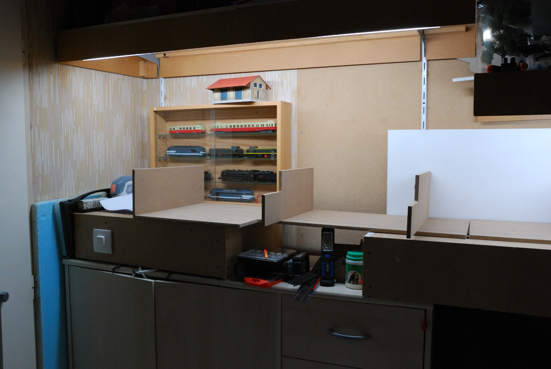

Messagepar shay28 » 03 Juin 2021, 11:39
Salut à tous

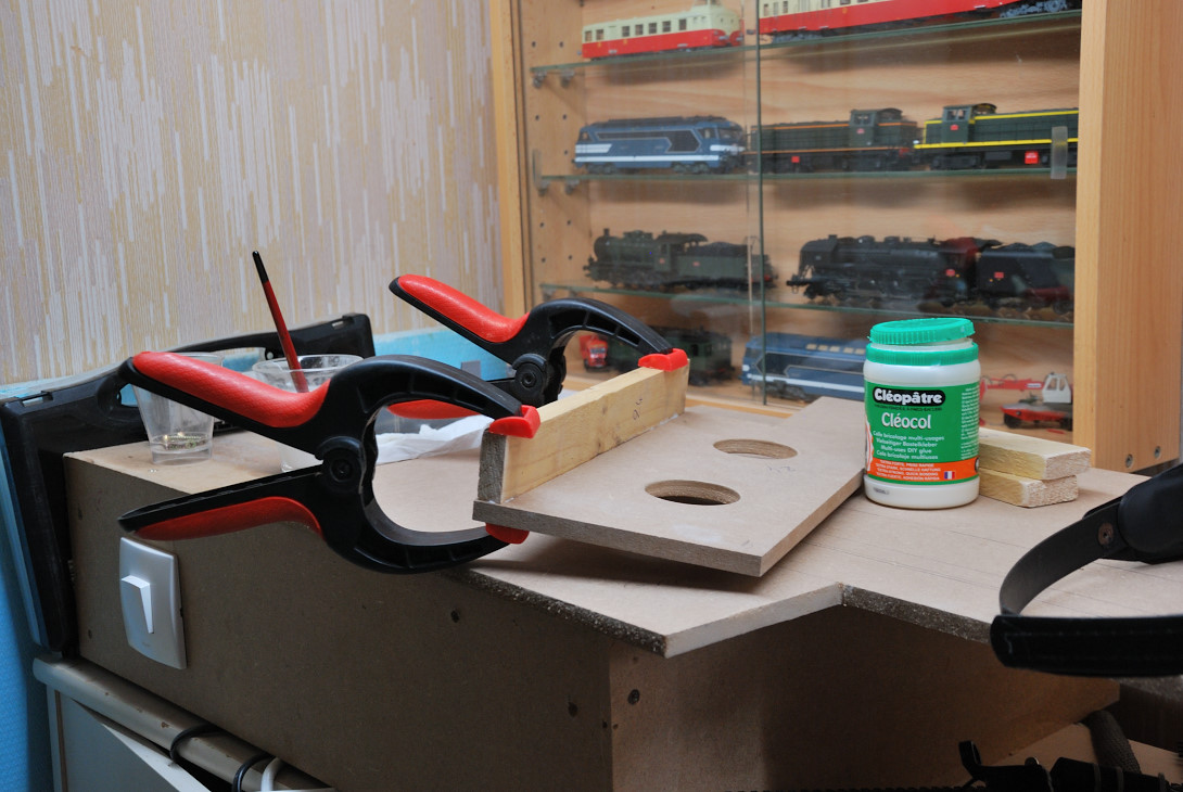

Les travaux avance gentiment mais surement
Le bois est en cour de découpe la coulisse est faite oui c'est de la récup :oops: pas de petite économie
Allée une petite photo
A suivre

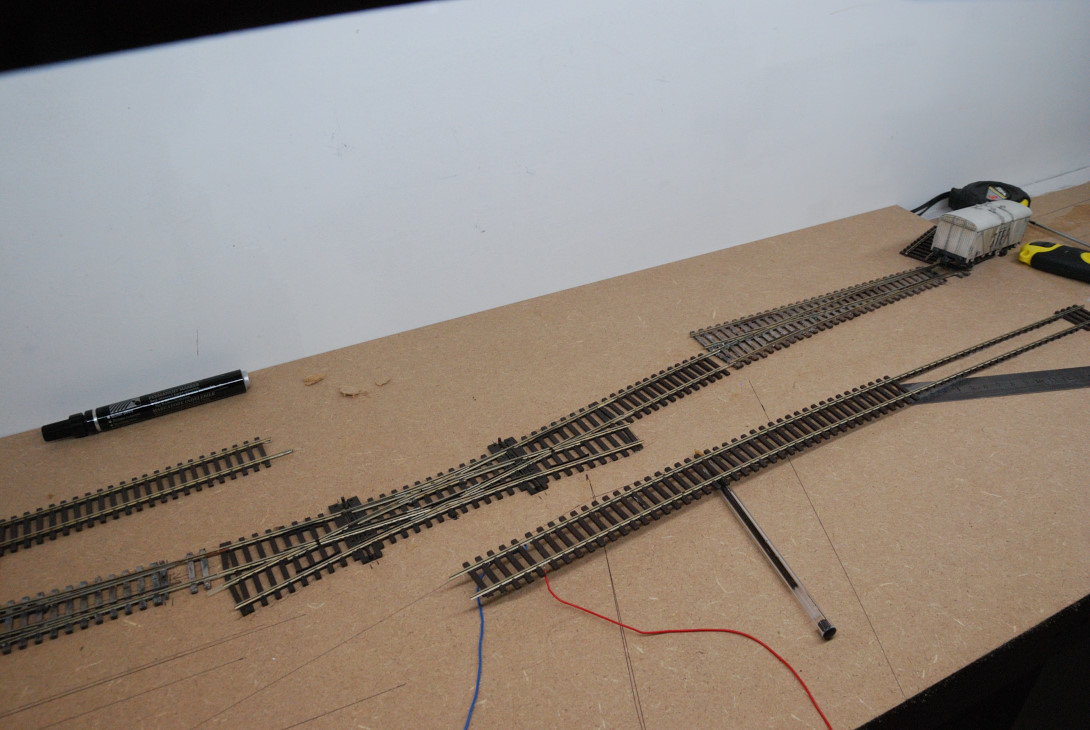

Messagepar shay28 » 06 Juin 2021, 12:10

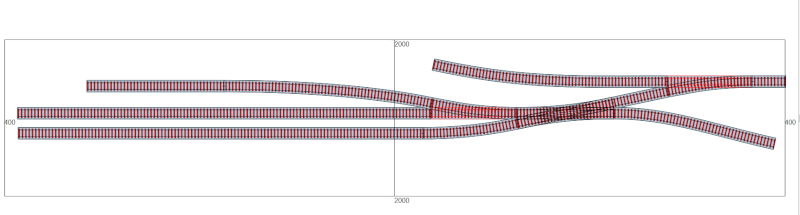

SLT
Mise en place rapide du cœur du réseau, les aiguilles et la TJD d"une pour prévoir les découpes et de 2 voir le placement des renforts et leur découpe
A suivre

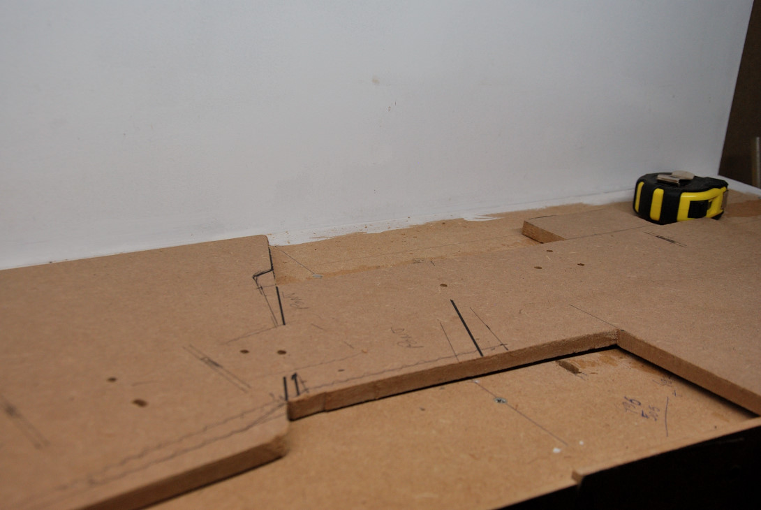

Re: (HO) St-Dier les Bains

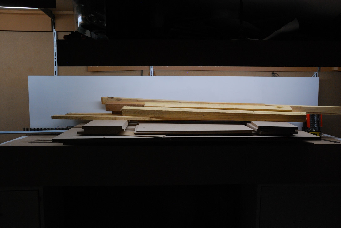

Messagepar shay28 » 08 Juin 2021, 17:25
Bon voici les découpes sont faite :P
Et vérification du placement des renforts
A suivre

Messagepar c.delarnaque » 09 Juin 2021, 07:46
Salut Didier,
J'ai quelques doutes sur la structure du plateau. Il semble que ce soit des panneau de particules (bois compressé). Je comprends bien que c'est de la récup (pas de mal à ça), que tu as prévu un nombre suffisant de renforts verticaux et que les dimensions du réseau restent modestes. Cependant ce sont les risques de dégradation ou (et) de déformation dans le temps qui posent question.

Messagepar shay28 » 12 Juin 2021, 10:06
SlT
Oui c'est du medium et perso sa fait plusieurs année que j'utilise ceux matériaux aussi bien pour des réseaux que pour d'autre chose et j'ai jamais eux de probleme.

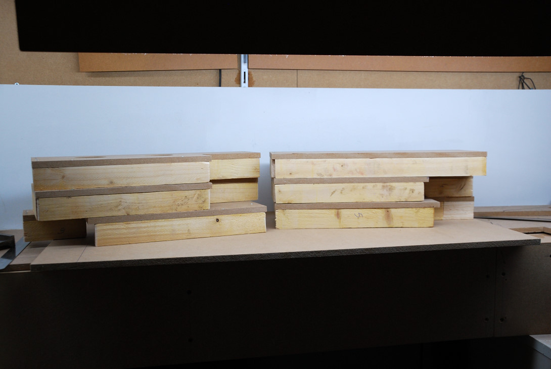

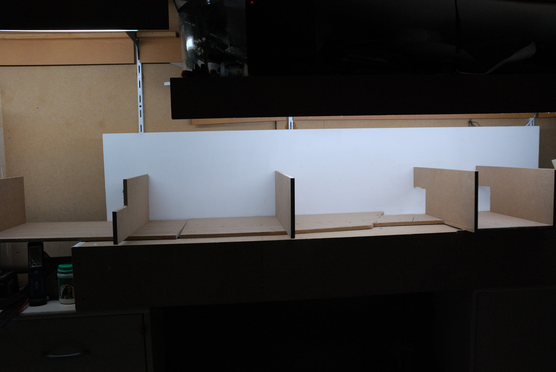

Messagepar shay28 » 13 Juin 2021, 18:19
Salut début de assemblage des renforts.
Sa avance tranquillement mais surement :mrgreen:
Les voila fini :D
Plus qu'a assembler le tout

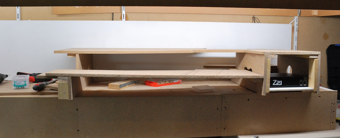

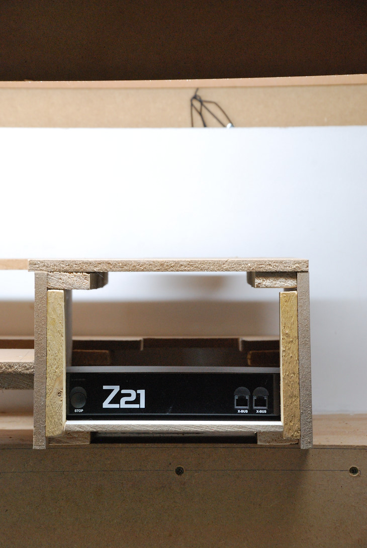

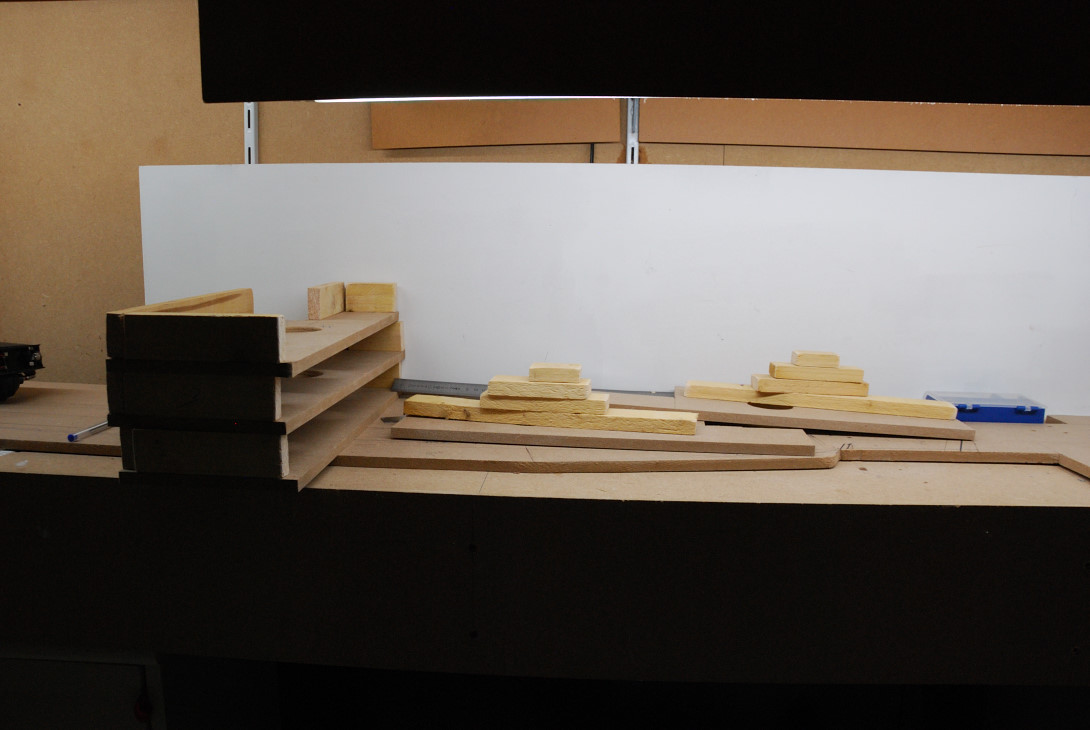

Messagepar shay28 » 15 Juin 2021, 12:07
SLT
Petite avancé, assemblage de la première partie
Gros plan sur l'emplacement de la Z21
A oui le réseau est DCC central Z21 Noir

Messagepar c.delarnaque » 16 Juin 2021, 07:53
Salut Didier,
J'ai noté ton appréciation (par expérience) sur le médium. Je n'ai jamais employé ce matériau dans le train miniature, mes préjugés viennent des divers échos d'autres modélistes :mrgreen: . Et je dois avouer avoir connu quelques déceptions avec du contreplaqué de mauvais qualité :shock: .
Aucun doute sur la tenue de l'ensemble compte tenu de tes renforts.
