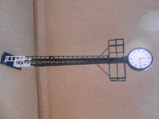

Horloge sur mat BRAWA dont le cadran à été refait pour remplacer celui d'origine ,trop gros et trop épais à mon
goût ainsi qu'a l'allure un peu trop DB ou CFF et moderne .
J'ai refait celui ci à partir d'un tronçon de tube usiné ,les cadrans sont imprimé sur papier classique à partir d'un
modèle "sans aiguille" trouvé sur le net recouvert d'un "verre" découpé dans du rhodoïd .
La lampe d'origine éclaire à l'intérieur par transparence .
Des renforts en laiton on été ajouté sous la passerelle et entre l'échelle et le mat.
Remise en peinture noire et marques de visibilité blanches pour remplacer la teinte vert jardin d'origine .

Sympa comme signal ! :)
