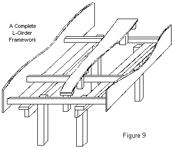

Je suis de l'avis de Nicolas : il est souhaitable que tu prévois une (ou plusieurs) liaison(s) entre ta voie "jaune" et ta voie "verte". Sinon tu es condanné : tu ne pourras par exemple jamais manoeuvrer au port par ta voie "verte"... Lorsqu'on en est au stade de la conception du réseau (comme toi apparement) il est vraiment important de bien faire le tour des questions...Une fois les voies posées, cablées, toutes modifications ultérieures sont très destructrices et pas toujours invisibles...
Pour ce qui est de ta structure, tu as bien avancé sur les différentes possibilités; fais attention de choisir la structure qui pourra te permettre d'avoir un relief négatif notamment pour la construction du port et du chenal qui y mène. A ce sujet je recherche l'adresse du site qui expliquait la méthode du "L GIRLER" et je te la communiquerai. En attendant regarde bien ça :

Re Edouard,
ça y est j'ai retrouvé le site en question;) : c'est celui de Fabrice Fayolle. Tu tapes : traiN'ternet sur Google et ensuite tu vas voir à la rubrique "Trucs et astuces" le sujet sur les porteurs en L.

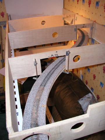

Pour ma part j'ai un peu choisi l'association de ton caisson n°1 et n°4...Sauf qu'à la place de tasseau j'ai mis des couples en CP de 10mm : comme tu peux le voir sur la photo, pour le moment le dessus du module n'est pas encore posé, car il me fallait intégrer au module une voie cachée que l'on distingue d'ailleurs.
Pour ce qui est de ta liaison entre tes 2 voies, moi je la mettrais sur le module juste avant ton pont; en effet, ton secteur de triage doit pouvoir te servir à...trier et composer des convois en provenance, ou en direction du port, qui peut s'apparenter à un embranchement industriel. Après avoir composer un convoi soit sur ta zone de triage, soit sur ta zone portuaire, il faut donc que tu puisses manoeuvrer pour le dégager et pour ensuite le refouler et l'emmener vers où tu souhaites. Je sais pas si j'ai été très clair...
