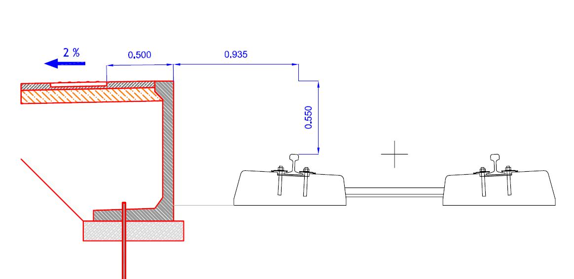

Afin de ne pas refaire les erreurs de jeunesse. Je souhaiterais connaître la distance minimale à respecter entre l’axe d’une voie HO en ligne droite par rapport au quai. Je prends l’exemple d’un quai Jouef dont la hauteur est de 10,5 mm. ( gare de Neuvy).
J’ai cherché ma réponse dans le TMT de Clive Lamming. J’ai trouvé un renseignement qui me fait suggérer de retenir 24 mm. Distance entre l’axe de la voie et le quai.
Vous confirmez ?

Comme la reproduction à l’échelle des modèles miniature prend parfois quelques libertés avec les cotes réelles, tu peux consulter dans un premier temps les normes NEM 102 et 103 et vérifier par des essais avec le matériel en ta possession.
Pour ce qui est de la distance entre la voie et le quai, je te laisse le soin d’effectuer quelques petits calculs simples pour trouver les mesures en HO (exemple d’un quai mi-haut SNCF) :

24 mm, ça correspond au gabarit NEM de libre passage, c'est bon.
