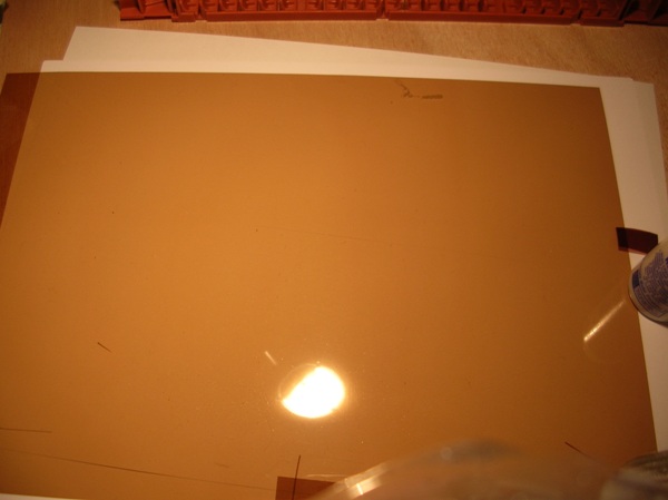

- Rodoïd transparent fumé (feuille A4) en papeterie

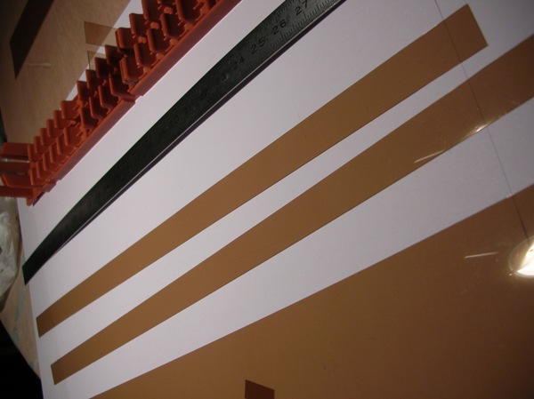

2) LA PREPARATION DU RODOID FUME
Découper dans la feuille A4 des bandes de 13 mm de large sur 230 de long.
Faire attention a ne pas RAYER ce plastique transparent. De même, avant de placer les bandeaux contre les vitres, il faudra veiller à ce qu'il y ait le moins de poussières possible pour un meilleur rendu (essuyer délicatement avec un mouchoir en papier humide)

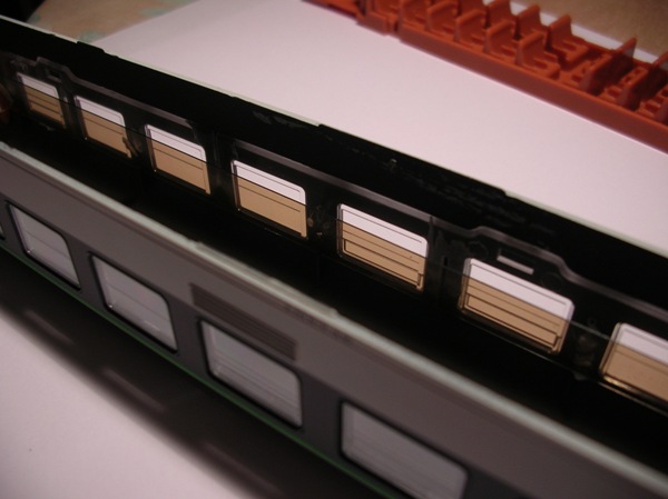

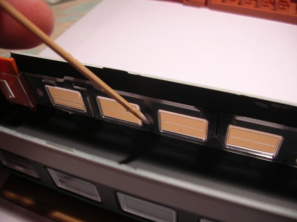

3) FIXATION DES BANDEAUX
A l’aide d’un cure-dent, placer une goutte de colle Microscale sur entre les fenêtres (un point toutes les 2 fenêtres, au niveau ou le plastique transparent des vitrages n’est pas découpé, suffit).
Présenter le bandeau à la verticale, en biais, et se servir des picots (pas de jeux de mots SVP) de fixation des vitrages, côté plafonnier, pour fixer le bandeau (logiquement il reste juste la place en épaisseur !)

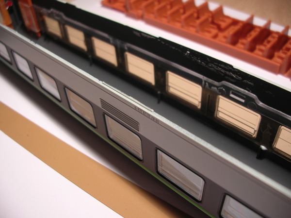

Appuyer ensuite sur les joints de colle (pas trop : éviter quand même que ça ne déborde sur la partie des vitrages, qui sera visible). Se servir également des 3 rectangles transparents du bloc des vitres (bas des fenêtres à l’endroit ; ici, à l’envers, haut des fenêtres) pour finir de fixer le bandeau (1 rectangle au milieu de la voiture et 2 aux extrémités) :

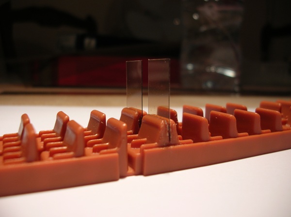

4) CREATION DES BAIES VITREES INTERMEDAIRES

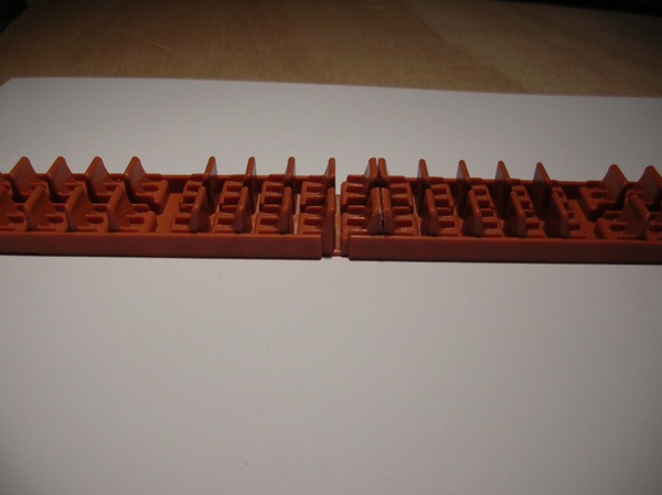

Pour faire figurer les vitres qui séparaient les côtés fumeurs des non-fumeurs, vous pourrez faire figurer les baies vitrées avec le même rodoïd que pour les fenêtres.
Il suffira au préalable de couper la cloison aveugle d’origine et de creuser une rigole au milieu des sièges, avec par exemple une scie fine du genre de celle de chez Roco.

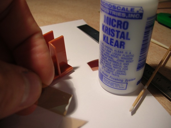

Vous collerez les pièces découpées avec la colle Microscale, ce qui ne laissera pas de traces en séchant.

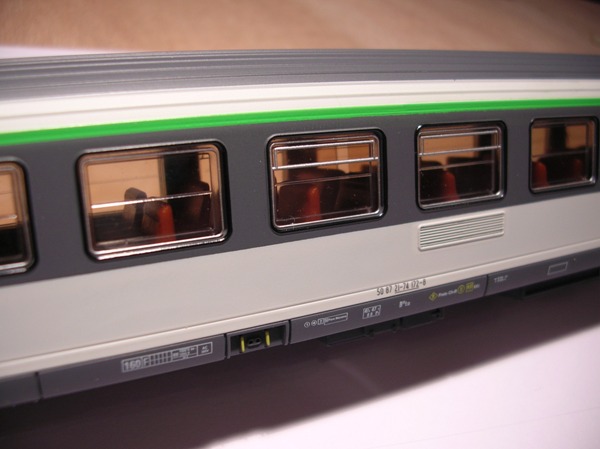

Voici le modèle une fois que tout est remonté :
Vous pourrez profiter de cette opération sur la voiture pour équiper vos sièges de 1ère classe d’appuis-tête blancs (pour les VTU d’origine) et araserez au cutter (creux verticaux perpendiculaire) les 2 câblots d’extrémités moulés dans la caisse. Après un petit coup de peinture en blanc cassé des 2 charcutages, vous n’aurez plus qu’à rapporter 2 câblots neufs.
Une petite patine des bogies en gris ardoise mat et ce sera plié !
