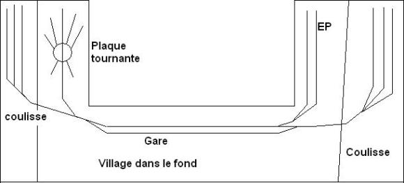

Y aura t'il un mur quelque part sur ton réseaux ?
Re : Mon projet de réseau
Messagepar varam » 13 Septembre 2007, 21:30
Il me semble que l'aiguille du bas de ton plan me semble superflu. par contre en rajouter un en haut sur la voie de garage mas dans le sens opposé. C'est mon idée et c'est qu'un avis en plus.
Messagepar Julien » 24 Septembre 2007, 14:00
Quel type de rame compte tu faire circuler dessus ?
Dans le cas de ce plan pour moi là tu peut faire fonctionné, un autorail et deux machines avec ses wagons, attention tu va être limité au niveau du nombre de wagon par machine environ 4 à 5, car ton réseaux ne fait que deux mètres.
Sinon le plan est certes simple, peu être un peu trop à mon gout d'ailleur mais probablement assez jouable.
Indique l'emplacement de tes batiments sur le plan s'il te plait.
Messagepar Julien » 25 Septembre 2007, 18:06
Quelque question pour essayer de t'aider :
- Quel type de rame ou machine as tu, et lesquel voudrait tu ?
- Quel type d'exploitation, digital (ordinateur ou manuel) ou analogique ?
- Quel objectif, regarder ou piloter (manoeuvre) ?
- Quel place as tu exactement et ou ce situe cette endroit dans la maison ?
- Quel est ton budget ?
Avec tout ça on y vera plus claire.
Messagepar Julien » 25 Septembre 2007, 19:35
Bon tu as deux solutions :
- soit tu met en place un réseaux presque de type point à point, je t'expliquerais après ci ca t'intèresse, avec ca, manoeuvre, gare, et décor possible.
Juste un exemple à réflechir et adapté à tes posibilité. Tu peut caser un plan comme ça dans 1 m sur 2.
- soit tu part sur une boucle comme celle que tu avait imaginé.
Voila
Messagepar Julien » 25 Septembre 2007, 20:21
Bien sur un tel plan est plus grand mais après c'est a voir sur un soft, l'idée c'est ça, après bien sure retire les voie qui agrandise de trop le réseaux.
Après a toi de le simplifié.
tu pourra peut être simplement mettre une coulisse dans ce cas, fais une gare en butée et utilise le coté mur comme coulisse, pour mettre tes trains
A toi de voir
Messagepar varam » 25 Septembre 2007, 21:39
pour répondre à ta question, oui un tiroir.
Tu peux aussi faire un niveau -1 pour faire un boucle de retournement et revenir comme le dit Julien à une gare terminus avec un ep.
