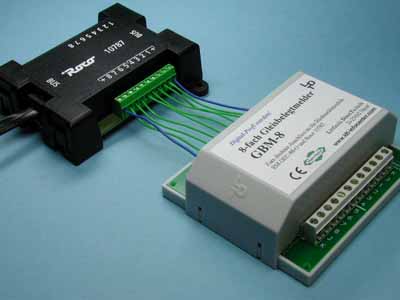

- une interface 10785 (et non 10786), un logiciel Rocomotion est fourni mais trop basique, à mon avis; cet interface ne se trouve plus qu'en occasion, me semble t-il ( environ 150€)
- un logiciel RRTC silver (300€)
- des modules 10787 + GBM8 (100€ le couple de modules pour 8 cantons)

Marc à raison rester en totalité en Roco augmente le cout car comme il le précise si bien il faut en plus des modules 10787 ajouter des GBM8 mais uniquement pour obtenir une rétrosignalisation à base de consommation de courant beaucoup plus fiable qu une détection par de pédales sur les voies
si tu ne souhaites que des pédales alors pas besoin de module LDT
je te propose de lire cette page sur les blocs et cantons
[url]http://www.espacerails.com/modelisme/index.php?page=block&bloc_droit=non[/url]
Dans un systeme hors roco pas besoin du module 10787 les modules LDT RMGB8 Traitent la conso de courant
CI DESSOUS LA CONFIGURATION AVEC CONSOMMATION DE COURANT
