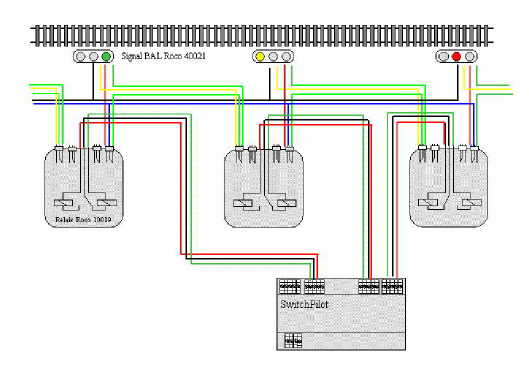

Messagepar JH » 07 Octobre 2010, 14:20
Rectification, 30 cantons et pas 60. Dsésolé j'ai mal lu.
Chez Central Train le signal Bal Roco R40021 est à 19,40
Le relais bistable R10019 est à 11,80
Le décodeur Swich pilot + - 40,00/ 4 soit...............10,00
Au total 41,20 pour un signal
Il doit être possible de faire la même chose avec d'autre marques chez d'autre détaillants.
Comment fonctionne avec WDP?
Au pied de chaque signal une portion de voie isolée S88.
Au passage d'une machine WDP donne l'ordre du passage du vert au rouge,(S3) le relais commande le signal en aval a l'orange,(S2) et le décodeur fait passé le premier signal d'orange au vert (S1).
Dans le mode Trajet de WDP il est définis une libération partielle jusqu'au signal orange. (S2) Un deuxième convoie peu prendre le même trajet mais pas plus loin que le signal orange S2 et ne démarre que si les la voie en aval de S2 est libre. Il est en outre possible de chainer les trajets pour réaliser un parcours de 30 cantons.... Mais là la limite de mes compétences est très largement dépassées!!!
Jacques
