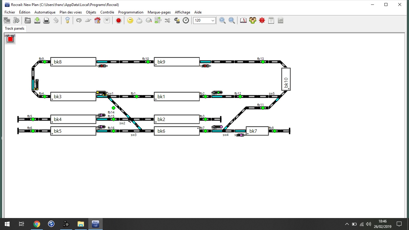

Ecran Rocrail avec les signaux SNCF (agrandir si besoin)
