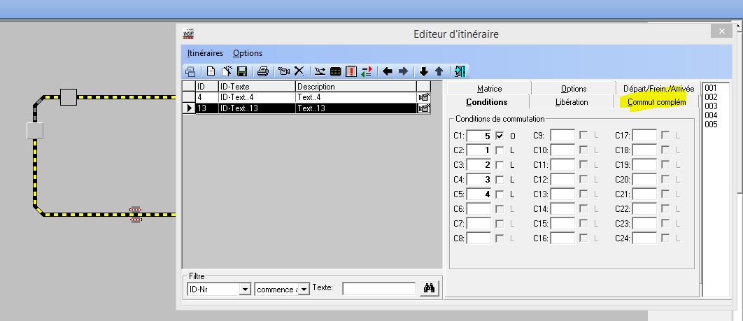

Ouverture du trajet trouvé, contact 5 occupé et le 1 2 3 4 libre. L'itinéraire est marqué en jaune et noir sur le TCO
JH
Message(s) : 336
Re: PN et WDP
Messagepar JH » 26 Février 2015, 14:55
On clique " commutations complémentaires " ouverture de la fenêtre.
Dans la barre titre on clique " Options puis Afficher les CR "

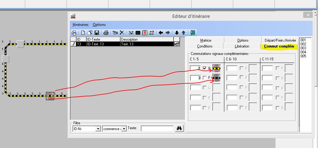

Un train qui occupe le contact 2 ferme le passage à niveau et quant il quitte le contact 3 il ouvre le passage.
En premier indiquer le contact de fermeture occupé, puis un clic sur le passage à niveau du TCO et un glisser déplacer vers la fenêtre.
En second, indiquer le contact d'ouverture libre, puis un clic sur le PN et un glisser déplacer vers la fenêtre.

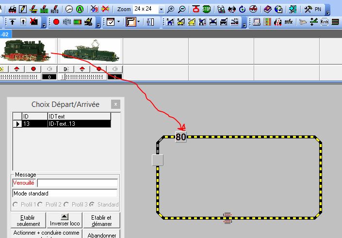

On ferme l'éditeur et on retourne sur le TCO
Avec un glissé déplacé l'on place la loco 80 sur l'étiquette " départ"
Ensuite clic gauche sur l'étiquette départ et arrivée, s'ouvre tous les itinéraires trouvé ( ici un seul il n'y en n'a pas plus )

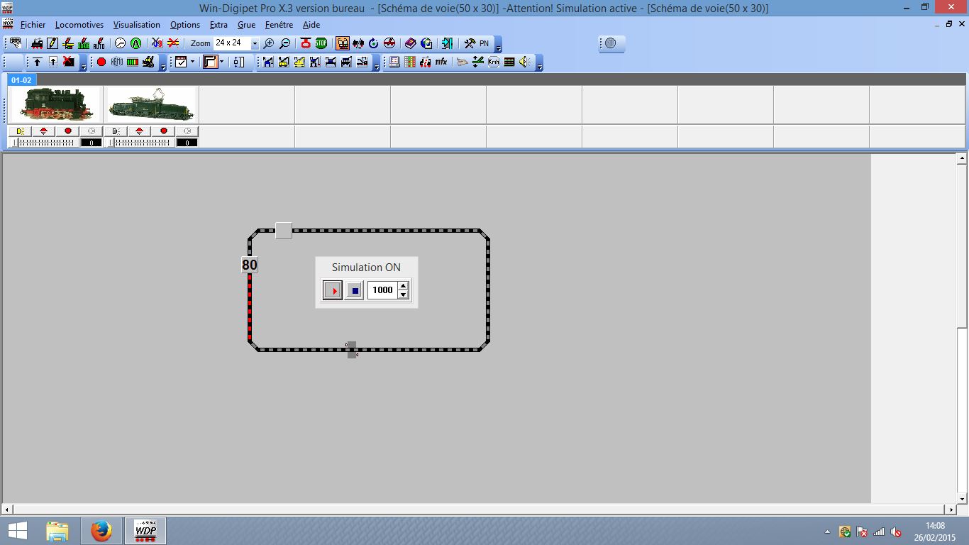

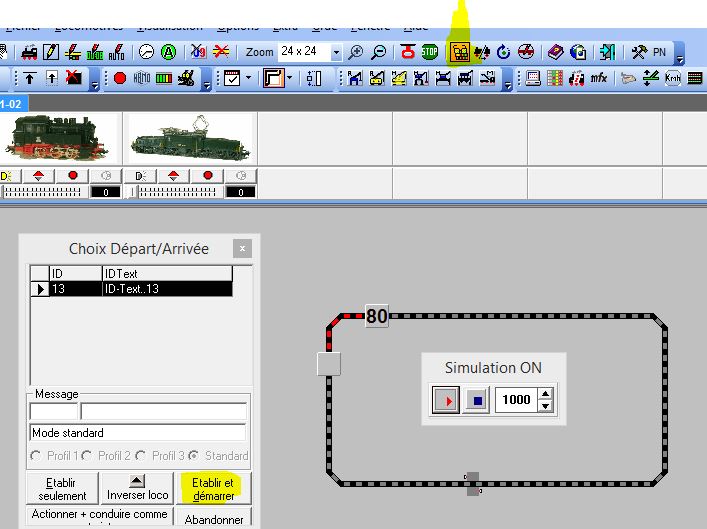

On peu maintenant activer une simulation, cela va nous servir a vérifier que tout se passe bien.
Dans la barre titre un clic sur les lunettes, puis sur " établir et démarrer" Le passage se ferme et s'ouvre normalement c'est bon!!!
Je ne peu faire de copie d'écran car cette fois le sujet est mobile.
