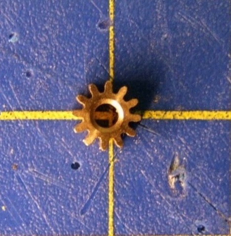

Mon 66000 se bloquait et j'ai trouvé la cause: le pignon sur l'axe des roues est cassé
Où peut-on trouver des pignons 12 dents sur axe de2mm ?
merci de vos réponses

Pas évident d'avoir les pièces via le SAV Hornby-Jouef. Je ne vois que le bogie moteur complet (pignons vérifiés !) en pièce neuve (23,90 €) chez Détails Trains Service. Pas d'essieux ni pignons chez eux en pièces neuves ou d'occasion pour l'instant (inexistant ou stock indispo). Essaies de les contacter.
Eric Seibel en avait à son catalogue Mécanic Trains mais je ne suis pas sûr que la production de ces articles soit encore assurée.

Messagepar c.delarnaque » 09 Janvier 2021, 17:43
Bonjour Guy,
Je viens de jeter un œil à ton lien : si j'ai bien compris, il faut s'en tenir au croquis dessiné et non à la photo qui représente une vis sans fin. Je pense que Camarguais souhaite trouver ce genre de pièce :
Pignon 12 dents axe essieu BB 66000.jpg (91.29 Kio) Consulté 11225 fois
Toujours d'après ton lien Guy, il faut prendre en compte le diamètre de l'axe de l'essieu (2 m/m) donnée par Camarguais. Attention car sur la page de Micro-modèle, l'alésage de cette référence n'est que d'un seul m/m (le "d" en minuscule à droite du schéma, entre le dessin et le "D" majuscule).

Messagepar Camarguais » 09 Janvier 2021, 21:18
bonsoir les amis
d'après le description du pignon de micro-model c'est un pignon de vis sans fin !
sur le 66000 c'est des pignons droits
Diamètre 5.5mm
Epaisseur 2 mm
Axe 2 mm
Merci de vos recherches, moi aussi je continue à chercher.
Il y a bien Détails Trains Service avec un boggie complet mais là aussi avec des pignons en plastique
donc la même maladie après quelques temps d'utilisation

Messagepar c.delarnaque » 10 Janvier 2021, 11:23
Il me semble que les pignons les plus courants sont au module 0,5 mm (norme +/- "standard") et ceux employés par HJ sont un poil plus fin, au module 0,4 mm. Peut-être une chance de s'approvisionner (sous réserve que le site soit actualisé et à jour) chez nos voisins Brexités : en renseignant les 3 volets (drill, gearwheel, material) à droite du dessin on peut obtenir (si la réf est dispo ?) un pignon au module 04 mm, 12 dents, d'alésage 2 mm, de diamètre extérieur 5,6 mm et en laiton.

Messagepar Camarguais » 10 Janvier 2021, 18:16
merci du renseignement, et mis en favoris
J'ai fait la commande sur le champ
