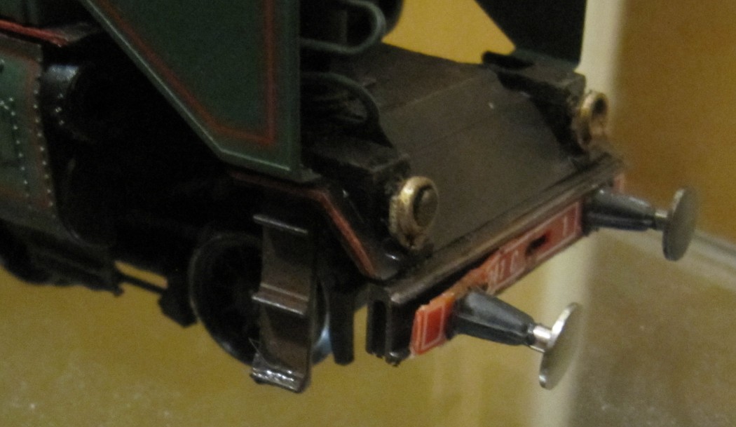

Messagepar Camarguais » 19 Décembre 2022, 09:23
]bonjour Jean-Marie
C'est sur la traverse de tamponnement, et le tablier qui est entre le tender et la loco, de la 241 C1 PLM Jouef Club

Messagepar le-bougnat » 19 Décembre 2022, 19:22
excuse moi, mais il faudrait une photo plus nette et peut-être un peu moins rapprochée.
S'il te plait

Messagepar le-bougnat » 20 Décembre 2022, 12:56
Si j'ai bien compris, tu souhaites recoller la partie rouge de la traverse de tamponnement qui tient également les tampons ?
Il s'agit d'une pièce de "décor" non travaillante
A mon avis, le Micro Kristal Klear pourrait faire l'affaire.
Par contre il faudrait éviter que la pièce fasse "ressort".
En la chauffant légèrement avec le sèche cheveux pour qu'elle reprenne une disposition plus conforme
Ensuite, introduire du Micro Kristal Klear et maintenir la pièce en place avec une pince (à linge par exemple).
Essuyer le surplus avec un coton tige légèrement humide
Attendre 12h au moins.
L'avantage de ce produit, c'est que le collage est réversible.
Si tu n'es pas satisfait, tu décolles, tu nettoies (à l'eau) et tu recommences.
