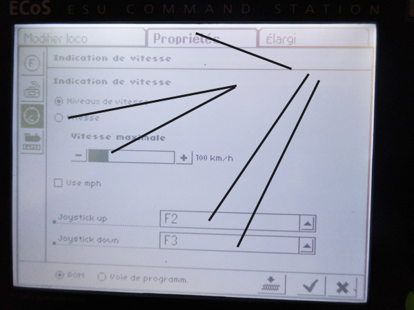

Merci à gerald pour cet info et je vous apporte cette petite précision
j'ai donc effectué cette MAJ Gratuite et effectuée sans probleme bien sur je rappelle que la connexion sur le site d'esu est obligatoire pour recupérer la MAJ on doit donc avoir un compte et c'est gratuit sinon les MAJ n'apparaissent pas sur le site dans la rubrique Download....
C'est donc dans l onglet propriétés que cela se passe, vous allez d'abord en modification de votre machine créée via le symbole de la fameuse clé
puis : Propriétés et c'est ici que vous définissez les deux fonctions qui vous interessent
On peut aller jusqu'à 31 fonctions tiens voila une nouveauté l'ecos est donc monté en 31 fonctions.....
Un petit regret ; le fait de ne pas voir sur les fonctions via un mini symbole ou un trait par exemple sous la ronction pour indiquer quelles sont les 2 fonctions concernées car d'une machine à l'autre cela peut changer, je vais le soumettre à ESU
Au passage regardez .... Vous voulez limiter la vitesse de votre loco est bien c'est ici aussi que tout simplement on peut le faire... on n'a donc pas à gerer la CV 5

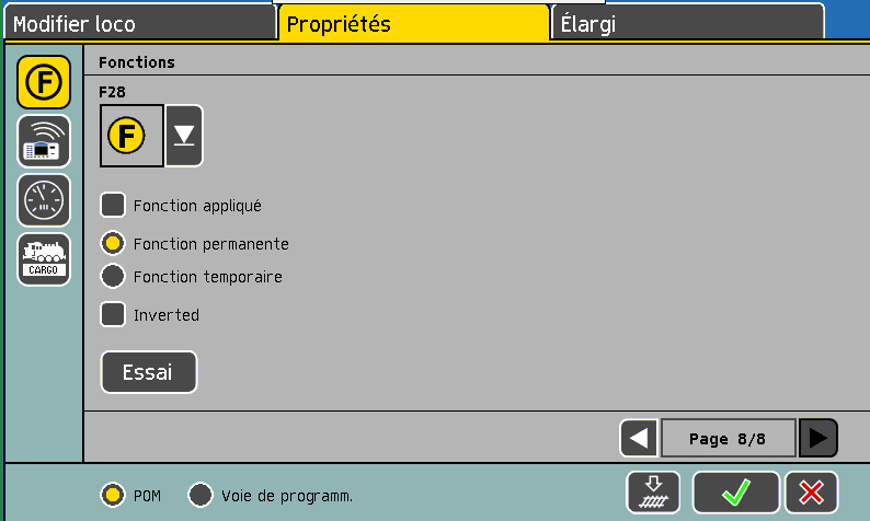

Dans cette version 4.2.2 pourquoi peut-on programmer les touches jusqu'à la fonction F31 au niveau du joystick mais qu'on ne peut pas le faire par les propriétés en mode modification locomotive car cela s'arrête comme avant à F28. Un oubli d'ESU ?
Philippe
phil
Message(s) : 102
Inscrit le : 11 Novembre 2014, 18:54
Re: Ecos - Nouvelle MAJ 4.2.2 pour les Ecos
Messagepar papy49 » 13 Janvier 2018, 14:34
bonne remarque
j'aurais du le verifer
la question est donc à poser à esu
bye
