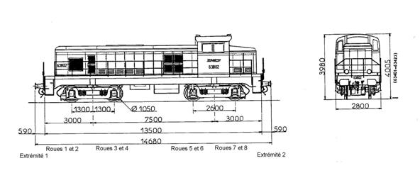

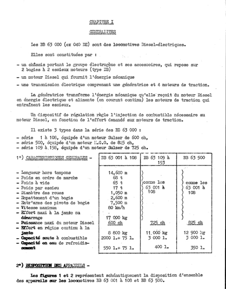

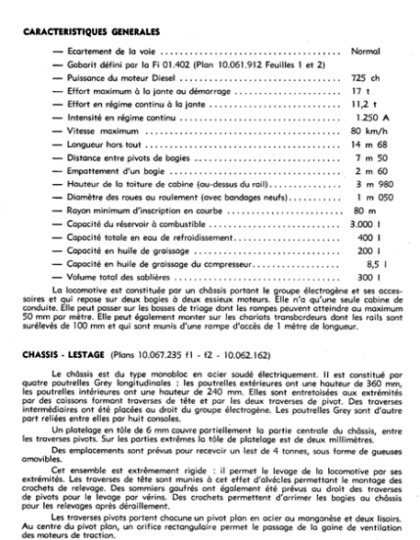

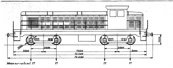

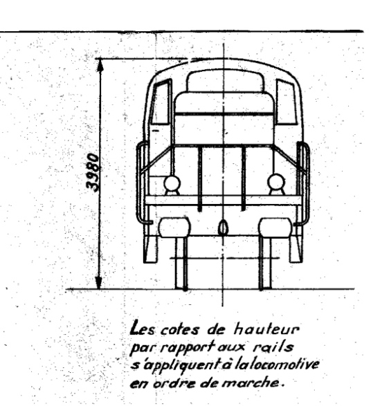

La fouille approfondie des rayonnages consacrés aux 040 DE et ceux réservés aux BB 63000-63500 ne m'a pas permis de découvrir un diagramme complet de ce type de machine. Au milieu des manuels d'entretien, de conduite, de préparation à l'examen de CTT, des guides de dépannage et autres shémas de circuits électriques ou de refroidissement, les seuls documents côtés ne mentionnent par exemple pas les dimensions des capots, baies vitrées, rambardes, marche-pieds, etc ...
Vue de profil :
Caractéristiques :

Je n'ai pas eu la patience d'attendre le retour de l'archiviste du Musée. Je m'obstine ... en vain ! Au point de penser qu'il serait plus facile d'obtenir des plans de locos soviétiques. En clair, mises à part quelques précisions qui ne font pas avancer le schmilblick (numérotation des roues et des extrémités), j'ai trouvé la largeur de l'engin : 2800 m/m et une hauteur de 4005 m/m pour les machines 63401 à 63423.
