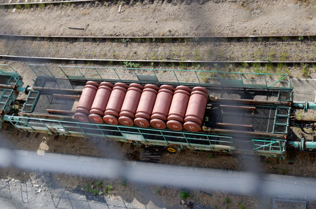

Bonsoir à toutes et à tous,
dimanche dernier, je suis tombé sur des wagons qui transportaient de drôles de cylindres :
2014-05-04 - Wagon et chargement inconnus.jpg (342.81 Kio) Consulté 10853 fois
On remarque que les cylindres sont posés sur des rails qui ont deux écartements différents.
Quelqu'un sait-il ce que c'est ?

Bonsoir Romain,
Ces cylindres sont en fait des gueuses métalliques pleines
qui servent à tester les appareils de levage SNCF qui doivent
régulièrement faire l'objet d'essais réglementaires de capacité.
Ils s'agit le plus souvent à la SNCF des ponts roulants des ateliers
de maintenance.
Les rails extérieurs servent d'appui et au calage latéral.
Les rails "centraux" ne sont en fait que de petits coupons
seulement au droit des essieux (renforts châssis ? ).
Les gorges aux extrémités servent au calage sur les rails pour transport.
Les gorges intermédiaires servent de passage des élingues pour levage.
A vu de nez, celles-ci font dans les 3 t pièces.
Laurent

Bonjour Laurent,
alors là, ça c'est une vraie réponse, merci bien à toi !
Pour la masse, lorsque je zoome sur ma photo originale, je lis "5000" sur chaque pièce : j'en déduis qu'elles doivent peser 5 tonnes.
Encore merci.
Romain

Bonsoir à tous.
Il y a quelques années,je travaillais dans le "pesage".
Pour régler les "ponts-rail" qui sont des bascules servant à peser les wagons de marchandises;la SNCF nous fournissait des masses de cette sorte accompagnées d'un second wagon,celui que l'on peut distinguer à gauche sur la photo .
La technique consistait à passer les masses d'un wagons à l'autre afin de calibrer la bascule.
Parfois,il fallait répéter l'opération 5 ou 6 fois ;ce qui faisait plus de 100 tonnes à déplacer,enfin ça roulait bien sur les rails.

Messagepar loksound-bastiani » 08 Mai 2014, 20:12
Ces wagons là sont des wagons "étalons". Ils sont souvent par 3. Ils servent uniquement à étalonner les balances des clients céréalier dans les EP (Embranchements Particuliers)...

Messagepar laurentnomine » 10 Mai 2014, 18:28
Effectivement, je suis un jeune retraité de la SNCF.
Je m'occupais des études ouvrages d'art et nous participions
parfois aux essais des chemins de roulement des ponts-roulants des ateliers où nous utilisions
ces gueuses seules.
Elles et leurs wagons servent aussi au contrôle
des ponts bascules pour le Fret.
