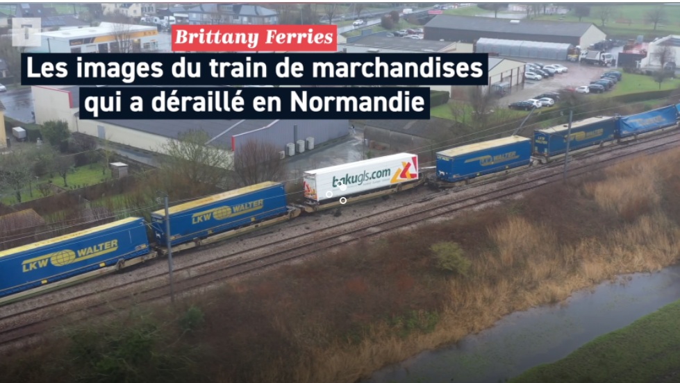

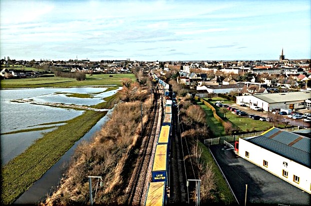

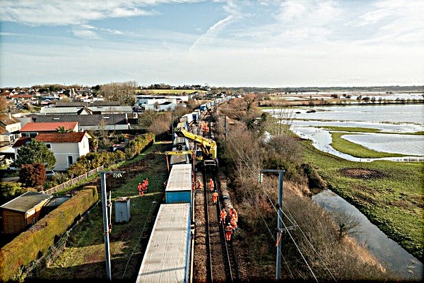

J'apprends cette semaine le déraillement d'un train de Fret de 17 wagons du type modalohr dans la proximité de Carentan : 1500 tonnes 34 remorques embarquées sur wagons Sdmrs totalisant une longueur de 640 mètres environ !
Cette relation entre CHERBOURG et BAYONNE est assurée par une locomotive diesel du type EURO 4000 CC désignée sous le nom de CAPTRAIN et propriété de BRITTANY FERRIES (complètement british) les wagons sont des surbaissés du type Modalohr : https://www.lohr.fr/fr/catalogue/les-wagons-lohr-uic/ ces wagons sont sans doute les mêmes que ceux qui remontaient la Maurienne de Bourgneuf à ORBASSANO https://fr.wikipedia.org/wiki/Autoroute ... ire_alpine

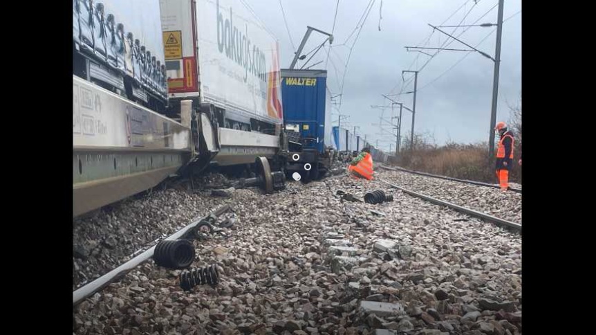

Ils sont de 3 versions avec 2 plateformes pivotantes à quai spécial sur l'infrastructure , équipés de 3 bogies dont celui du milieu est à cheval entre les 2 plateformes , la version 3 permet d'intercaler un wagon sans tampons entre les autres qui sont munis de tampons , ou de plusieurs versions 3 sans tampons réunis aux extrémités du train par des versions avec tampons ! Sur les photos de l'accident , on remarque que les 2 voies sont impactées ainsi que la caténaire , il y a eu une rupture dans le corps du train qui s'est coupé en 2 parties ! La voie d'à coté sera certainement utilisée pour secourir et transférer les remorques sur une autre rame , car on ne pourra pas extraire les semi-remorques par le bout !
Ce matin jeudi 15 janvier j'apprends qu'une intervention sera possible avec une grue ferroviaire de Dijon : https://france3-regions.franceinfo.fr/n ... 81963.html
Espérons que les choses s'arrangent , et que la chance est du coté SNCF pour une fois , car la voie adjacente est plutôt dégagée pour l'intervention de grutage ! Une expérience qui sera précieuse pour l'avenir dans ce monde qui bouge dangereusement!

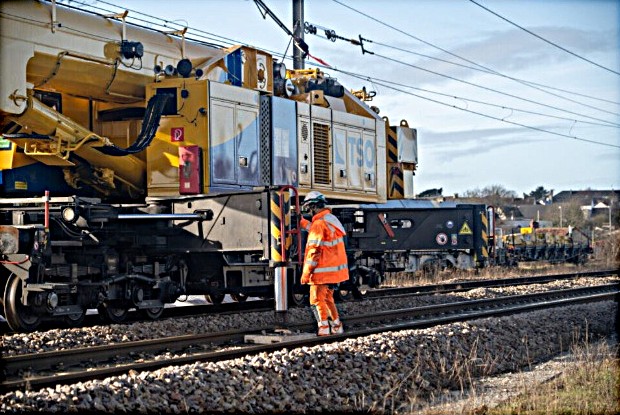

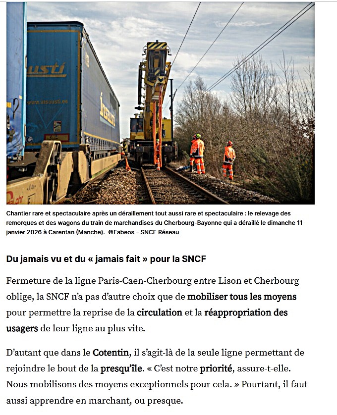

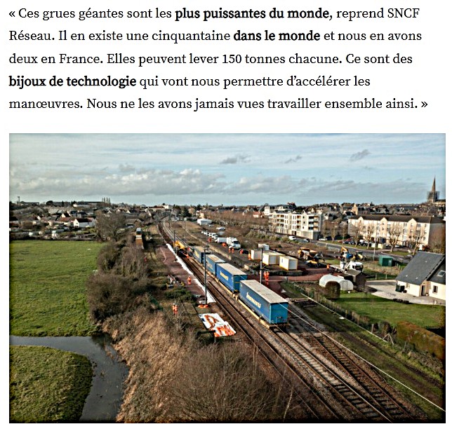

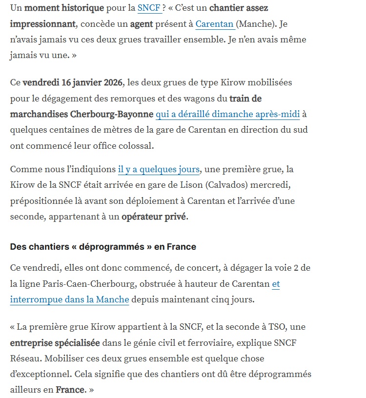

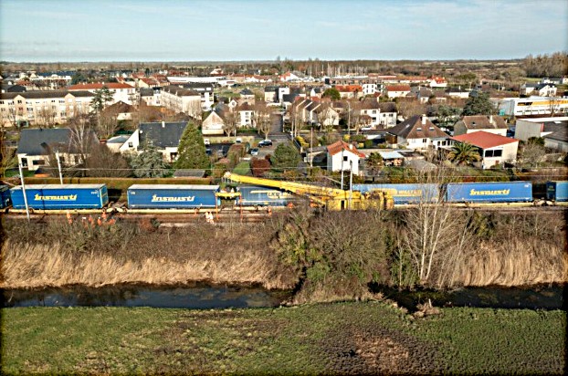

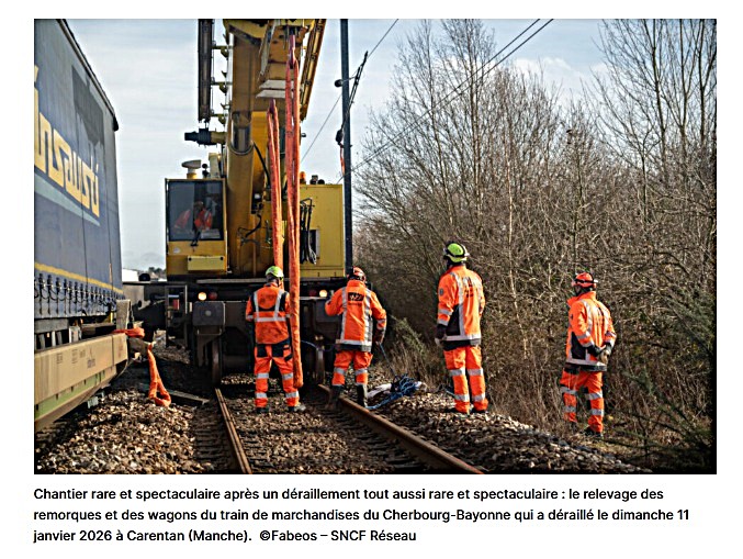

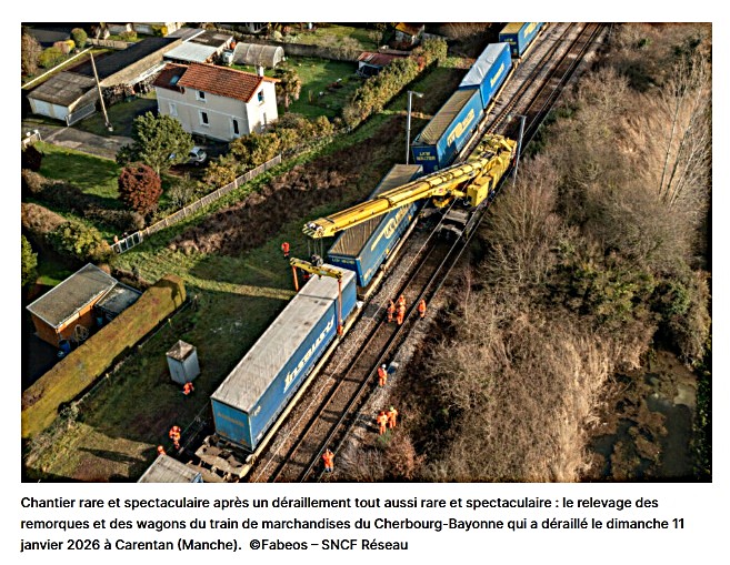

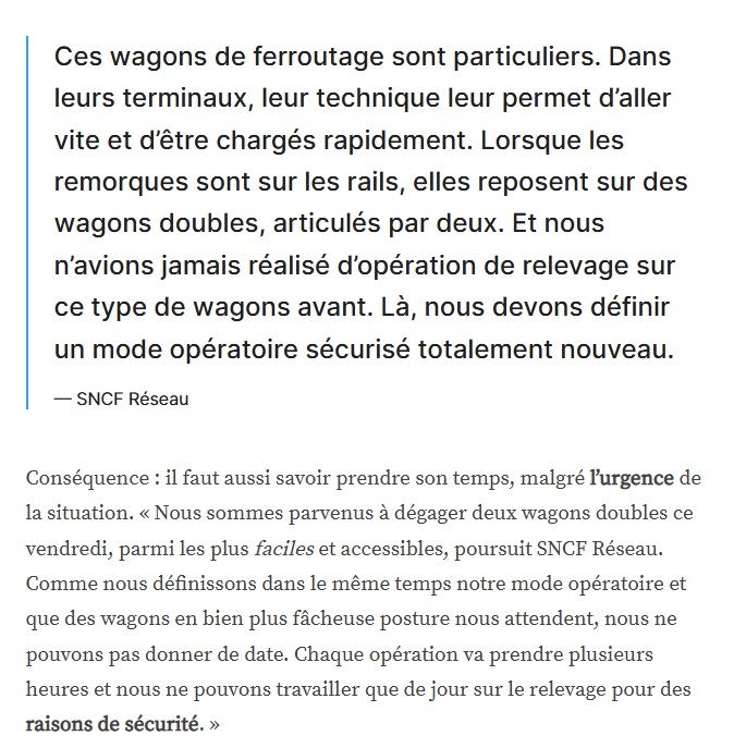

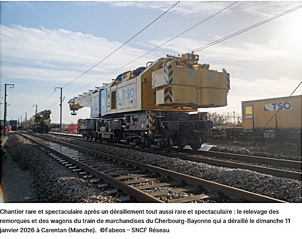

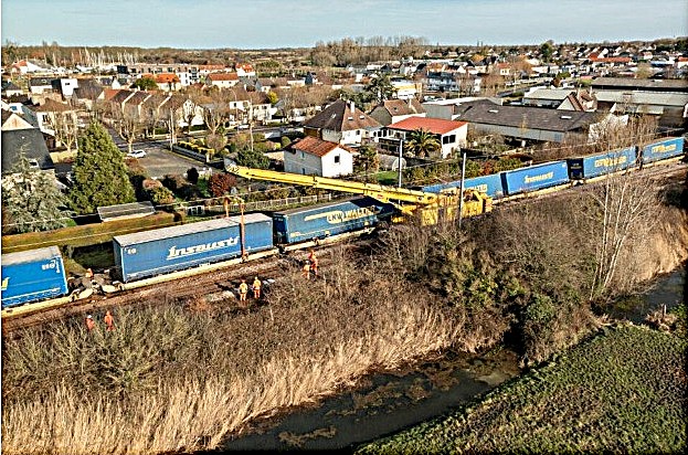

Suite : l'intervention de 2 grues KIROW sur le lieu de l'accident ! Bonne lecture à tous!
Les autres pièces jointes sont dans le message suivant !

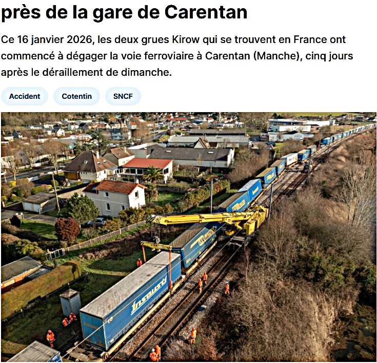

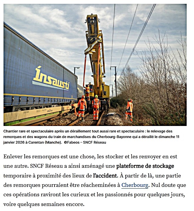

Messagepar billbaalbec » 18 Janvier 2026, 12:48

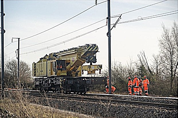

Suite du message précédent , bonne lecture à tous !

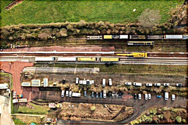

Suite et fin !
Je pense que le chantier de proximité est la gare de Carentan ?

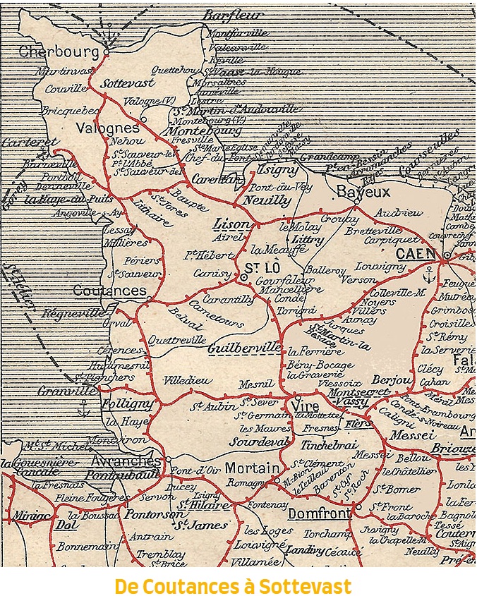

Pour l'idée d'un itinéraire d'évitement sur Cherbourg , il existait le raccordement à Sottevast au sud de CHERBOURG , on n'a pas gardé cet itinéraire , qui aurait pu pallier à ce genre d'incident avec un détournement via COUTANCES St LO , en plus on est sur un site stratégique important du complexe de LA HAGUE et de celui de FLAMANVILLE (EDF) . Il y a une leçon à en tirer en effet!
Ligne de Cherbourg à Coutances.jpg (454.21 Kio) Consulté 3562 fois
L'histoire de la ligne : https://argentanwebferro.fr/autres-lign ... rails%20VH.
