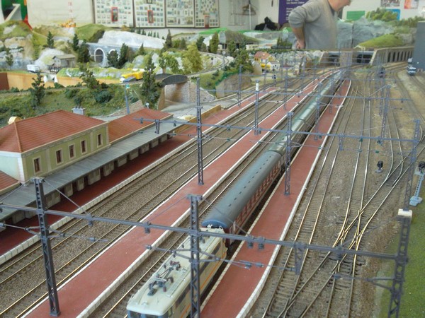

Question: comment faite vous pour la cat?naire dans les parties cach?es du r?seau?

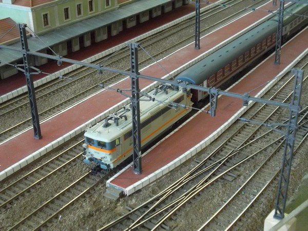

Jolis poteaux de cat?naires !!!

Bonjour jacques,
En ce qui concerne la partie faisceau cach?e sous la montagne, il n'y aura pas de cat?naires.
Celle-ci s'arr?tera ? 20 cm du bord de l'entr?e des tunnels. Le fil de contact sera tendu par un ressort avec une faible inclinaison.
Cel? permettra d'une part une mont?e, baiss?e panto en douceur et d'autre part abandonner l'id?e de la pose d'un fil laiton ou rail sous la montagne qui aurait ?t? compliqu?.
Actuellement tous nos samedis sont pris pour l'implantation du fil cat?naire. Nous avons pass?s commande pour les poteaux de pleine voie ainsi que des potences de quai.
