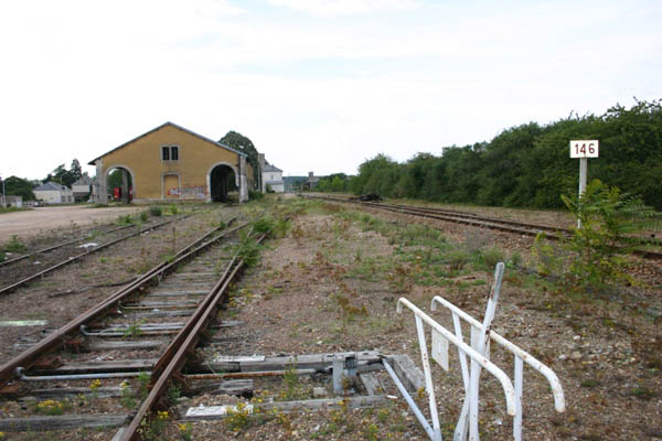

Photo perso, réalisé a la gare de Cloyes sur le Loir, dans "ma" campagne bien aimé
Quelque appareil de voie

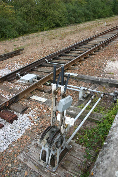

Donc ceci est une aiguille cadenasé, elle est situé sur la voie principal et permet l'accès au voie de la halle. Pour l'actionné, il faut tenir les deux bras en même temps en serrent les deux poignées, tu remarquera qu'il y a deux tringles, reliée ensemble dans le bout et qui actionne l'aiguille.
Les tringles servent à réalisé la liaison entre l'aiguilles et le levier elle peut être placé soit en direct soit avec un renvoie à 90° comme sur la photo.
Ne me demande pas l'utilité de la boite sur l'aiguille, je n'en sais rien
Un autre type de levier, toujours avec un renvoie à 90°

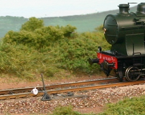

Il existe un troisième type de levier les leviers à contrepoid
, recadrage d'un photo fait sur le réseaux du club Proto, a noté que ceci sont fonctionnel et commercialisé par Epure.

Concernant la première photo il s'agit d'un enclenchement mécanique par toc
Conformément à la règlementation en vigueur cet enclenchement a pour objet de matérialiser les
conditions de manoeuvre de ces deux leviers notamment l'ordre dans lequel ils doivent être manoeuvrés
Le levier de droite sert à déverrouiller l'aiguille
Le levier de gauche sert à manoeuvrer l'aiguille pour la disposer dans la position convenable
Le toc se situe devant le levier de droite côté transmissions rigides
Son rôle consiste à empêcher la manoeuvre de renversement du levier gauche (position de l'aiguille)
tant que le levier droit (verrou) n'ai pas renversé
Cette aiguille n'ai pas cadenassée (utilisation d'une clé T1 ou T2) mais munie d'un enclenchement
par serrure ce qui explique la présence d'un cache-serrure sur le levier droit
Quand au cache-serrure (libre ou chaîné) il sert à protéger des intempéries la serrure bourré dans laquelle
on introduit la clé retirée de la serrure centrale du poste de gare ou du transmetteur voisin de l'aiguille
La libération de la clé de l'aiguille prisonnière dans la serrure centrale ou dans le transmetteur voisin ne peut
en effet s'effectuer qu'à condition que la clé des disques protégeant la gare soit prisonnière à son tour
C'est le principe des enclenchements dit mécaniques par opposition aux enclenchements dit électriques
La fermeture de chaque disque imposant la marche à vue et donc un arrêt avant l'aiguille d'entrée
consiste à protéger la manoeuvre des appareils de voie
Le coffret situé entre les deux fils de rail protège le verrou et les organes de commande de l'aiguille
La position actuelle de l'aiguille est dite à gauche car conformément à la règlementation en vigueur
l'examen de la position d'une aiguille se faisant toujours côté pointe c'est la lame de droite qui est collée au rail
Elle donne donc la direction de gauche
Enfin les tringles sont officiellement appelées transmissions rigides par opposition aux transmissions funiculaires (fils)
