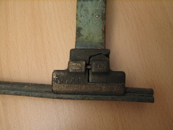

Messagepar c.delarnaque » 07 Novembre 2007, 20:05
Pour illustrer plus concrètement les explications et les dessins du précédent message :
Un pendule étrier plat ( 20 mm X 3 mm ) en cuivre. Les 2 pliures à l'équerre du bas sont pincées entre 2 demi griffes emprisonnant le fil de contact rainuré. L'arrondi du haut est la partie coulissante sur le porteur auxiliaire.
Une demi griffe : le "logement" (en T) du haut reçoit les pliures à l'équerre du pendule étrier. La rainure du bas s'emboite sur la rainure du fil de contact réalisée au cours du tréfilage afin de permettre sa suspension.
Message(s) : 1413
Messagepar c.delarnaque » 07 Novembre 2007, 20:16
Une demi griffe vue de profil :
Le pendule étrier dans le "logement" (en T) de la demi griffe :
Message(s) : 1413
Messagepar c.delarnaque » 07 Novembre 2007, 20:40
Les 2 demi griffes enserrent le pendule étrier et s'emboitent sur les rainures du fil de contact réalisées au cours du tréfilage afin de permettre sa suspension.
Le montage terminé verrouille toutes les pièces.
