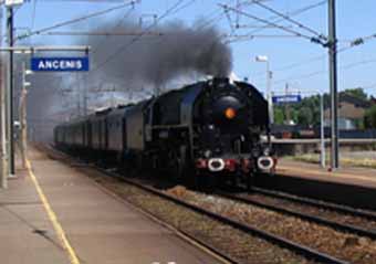

Messagepar Zimo-teur » 03 Janvier 2007, 22:47
Une photo pour le plaisir...
