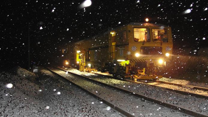

Messagepar JEFF 79 » 24 Janvier 2013, 20:28

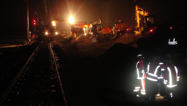

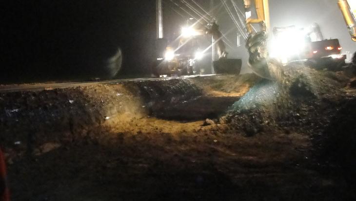

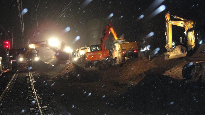

Le nuits de samedi/dimanche des mois de janvier et février sont consacrés a de l'assainissement de plateforme sous les BS 8211 et 8103 avant leur pose. Cela consiste a creuser à environ 1m10 sous traverses afin de retirer un maximum de glaise.
Les photos qui suivent sont pas terrible car il a neigé toute la nuit !!

Messagepar JEFF 79 » 24 Janvier 2013, 20:35
Sur le chantier pur 60 mètres linéaire sur une voie nous avons besoin de : 4 pelles, 2 tracteurs et leur remorque, un camion 6/4, un alhman, 1 rouleau bille, un rouleau plusv leger, 1 bigrue et une bourreuse....

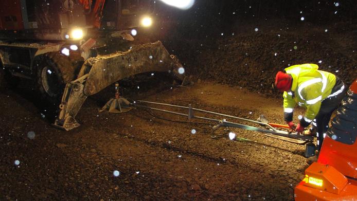

Maintenant les essais de plaque pour avoir une idée de la résistance de la plateforme :
JEFF 79

Messagepar JEFF 79 » 24 Janvier 2013, 20:38

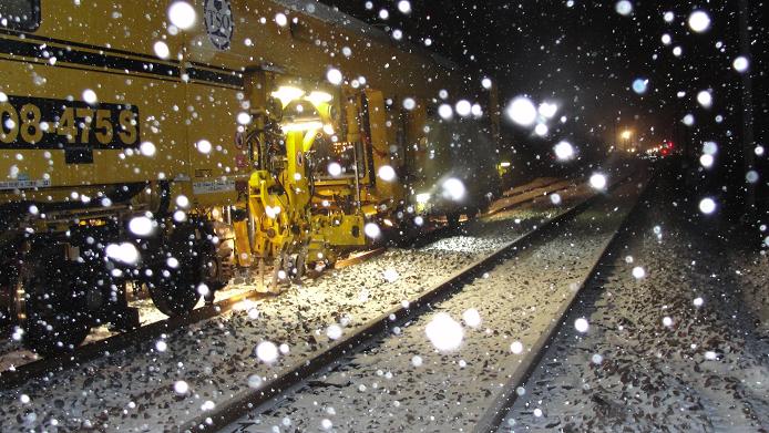

La bourreuse sous la neige...

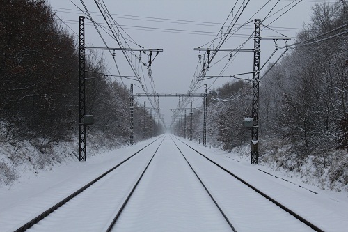

Ambiance neige aussi dimanche matin sur l'AXE paris-Bordeaux au sud de Tours.....photo prise vers 11h30, et toujours de la neige fraiche sur les rails, alors que cela fait bien 2h30, qu' elle ne tombe plus...Gros soucis de circulation sur la région avec sortie du train racleur composé de BB9200 (j'essaye d'avoir des photos...)
