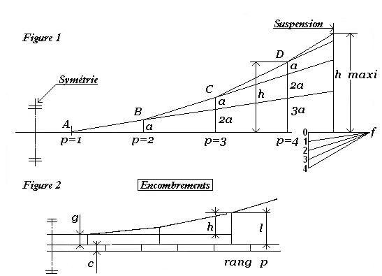

Pour fabriquer une caténaire réaliste, on connaît les principales mesures (voir page 1 de ce même fil) qu’il suffit de réduire aux côtes HO. Mais il reste à déterminer la longueur des pendules successifs d’une portée. Mes notes datent un peu et sont très largement inspirées d’un article paru dans un ancien numéro de Loco Revue (je crois, année ??? désolé de ne pouvoir citer l’auteur) dont j’ai simplifié au maximum le cheminement mathématique. La caténaire étant symétrique par rapport à un axe vertical médian, les calculs qui suivent sont fait pour une moitié de portée.
D’après la figure 1 ci-dessous, comme les distances entre pendules sont égales, en utilisant les propriétés des triangles semblables, l’encombrement du porteur est :
h = 0 pour le pendule de rang p = 1,
h = a pour le pendule de rang p = 2,
h = 2a + a (3a) pour p = 3,
h = 3a + 2a + a (6a) pour p = 4 . . . etc,
ce qui donne pour les différentes valeurs de p , celles de h en fonction de a :
Pour une portée comportant 10 pendules (longueur 520 mm) soit 5 pendules de chaque côté de l’axe de symétrie, au niveau du plus grand pendule, l’encombrement du porteur est h = 10a et l’encombrement de la flèche f du porteur principal à l’axe du poteau support est égal à la moyenne entre le 5ème pendule et un 6ème pendule (imaginaire), soit h maxi = (10a + 15a) : 2 = 12,5a. Pour obtenir l’encombrement E de la caténaire (figure 2), il faut ajouter à 12,5a la longueur g du pendule le plus court (celui de rang p = 1) et la distance c entre le porteur auxiliaire et le fil de contact : E = h + g + c ( E = 12,5a + g + c ).
A suivre,

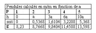

Le porteur principal, soumis (à 15 ° C) à une tension de 1820 kg, présente en milieu de portée une flèche dont la valeur est fonction de cette portée. Les valeurs réelles SNCF sont :
Les dimensions réelles réduites en HO pour l’exemple de portée 520 m/m donnent :
c = 200 m/m : 87 = 2,2989 arrondi à 2,30 m/m
l = 1300 m/m : 87 = 14,9425 arrondi à 14,94 m/m
E = 1500 m/m : 87 = 17,2414 arrondi à 17,24 m/m
f = 584 m/m : 87 = 6,7126 arrondi à 6,71 m/m
Donc f + g = E – c (6,71 + g = 17,24 – 2,30 = 14,94 m/m à l’axe du poteau support, d’où g = 8,23 m/m).
Sachant que h maxi = 12,5a, la valeur de a = 6,71 : 12,5 = 0,5368 m/m. Pour calculer la longueur des différents pendules : pendule le plus court p1 = 14,94 – 6,71 = 8,23 m/m, puis les autres pendules calculés à partir de a : p2 = p1 + 0,5368 (1 a), p3 = p1 + 1,6104 (3a) . . . etc, résumé dans le tableau ci-dessous :
