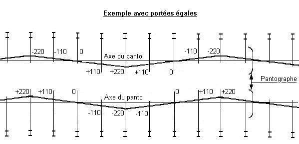

Ce sera avec grand plaisir que je répondrai à tes questions, n’hésites pas à demander. Et surtout, pas de panique, je t’assure, ce n’est vraiment pas très compliqué. Bien sûr il faut autant de gabarits que de longueurs de portée prévues. Quelques libertés avec les côtes réelles sont toutefois envisageables afin de ″ rationaliser ″ les gabarits : il n’est peut-être pas nécessaire de réaliser deux gabarits différents pour une quinzaine de m/m d’écart (ex : implantation de poteaux en fonction du décor ou aux raccords de modules). Pour les alignements droits, pas de soucis : un seul gabarit "standard" aux dimensions définies. Mais afin de répartir l’usure des barres de frottement des pantos et d’éviter leur échauffement, les fils de contact sont désaxés par rapport à l’axe du panto selon les dispositions des shémas ci-dessous :
Les points "+220" et "-220" sont appelés "points d’inflexion".

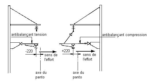

Pour éviter les points durs sur les fils de contact, les bras de rappel doivent toujours travailler mécaniquement en tension. Deux types de montage d’antibalançants sont donc réalisés : le montage TENSION et le montage COMPRESSION.

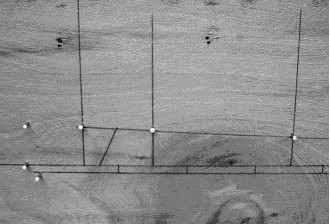

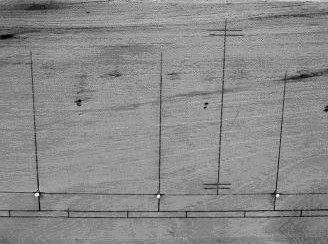

Pour revenir à l’alignement droit, il ne reste plus qu’à reporter fidèlement les mesures sur un gabarit en bois de longueur suffisante pour dessiner la portée complète plus une petite marge (1,5 à 2 cm) aux deux extrémités (pour le raccord des portées entre elles à l’axe des poteaux support). Les points blancs sont les têtes des pointes pour la fixation (image 1, à gauche et de haut en bas : porteur principal, porteur auxiliaire et fil de contact) et le positionnement (image 1 et 2 en haut : porteur principal) des fils sur le gabarit.
Pour la fixation des fils aux pointes d'extrémités : une boucle autour du clou et un point de soudure.
Avec le côté grattoir d’une éponge tampon (style Spontex) ou du papier de verre, je décape 3 longueurs : puis je serre successivement un bout de chaque longueur dans l’étau avant de l’étirer avec une pince plate (pour que le fil garde une rectitude après montage et pour éviter de futures dilatations trop importantes).
Sur le gabarit, je tend et fixe les 3 longueurs entre les clous plantés légèrement au dessus du trait de crayon qui correspond à l’épaisseur du fil laiton, en laissant du rabe de fil aux 2 extrémités du tracé. Ne pas oublier de glisser et de positionner la connexion de répartition sur le porteur auxiliaire au droit du second pendule. J’étame à l’étain les différentes longueurs aux endroits de soudure des pendules et je soude les pendules ronds sur l’axe du porteur principal puis sur l’axe du porteur auxiliaire, sur le même plan sans croiser. Idem avec les pendules plats : sur l’axe du porteur auxiliaire puis sur l’axe du fil de contact, sur le même plan sans croiser.
Sur le gabarit je protège le tracé du décapant et de la soudure par un bout de papier alu ménager glissé sous les fils. Pour décaper avant soudage, j’utilise un flux à souder liquide (valable sur tous métaux sauf l’aluminium) employé par les plombiers. Je soude avec un fer 60 W à 360 ° C (pour tout autre type de fil, cuivre ou bronze, peut-être faut-il adapter la température ou la puissance du fer). Comme je suis un peu tatillon, je fais les pendules plats avec le même fil laiton rond que j’aplati au marteau.
Quand tout est soudé, un coup de pince coupante pour défaire la portée du gabarit (en laissant un peu de marge de part et d’autre de l’axe des poteaux pour raccorder en les croisant sur quelques millimètres les portées entre elles). Je contrôle l’état des soudures et je nettoie la portée avec un petit pinceau souple à l’eau savonneuse avant de la rincer sous l’eau claire (pour éviter une eventuelle corrosion du décapant). Je vérifie enfin que rien ne gêne et j’élimine les bavures au niveau du fil de contact pour permettre les circulations des machines pantos levés. A la jonction de deux portées successives au droit d’un poteau, je relève légèrement vers le haut les fils de contacts pour éviter l’accrochage éventuel au passage du panto.

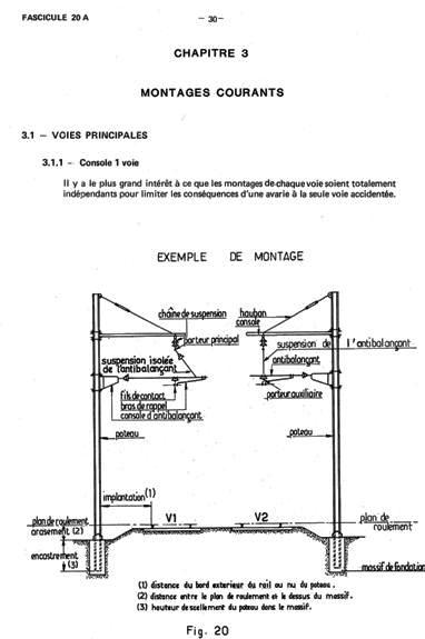

Pour parer au plus urgent et te répondre : la dimension que tu cherches n'existe pas :mrgreen: "officiellement" à la SNCF mais elle est connue par un calcul différent .
En fait, la distance prise en compte est celle qui est comprise entre le bord extérieur du rail et le nu du poteau. Cette distance qui s'appelle l'implantation, en (1) sur le schéma, mesure 2,20 mètres. Puis tu ajoutes la largeur du boudin de rail (exemple 72 millimètres pour du rail code UIC 60 kgs/m) et une moitié de l'écartement de la voie SNCF (4 pieds et 8,5 pouces, merci Messieurs les Anglais) soit 1,435 mètres divisée par 2. Et, dans l'exemple du rail UIC 60, les 2989,5 millimètres convertis au 87ième donnent 34,3621 millimètres entre l'axe de la voie et le nu du poteau. Fais gaffe, je viens mesurer :) .
