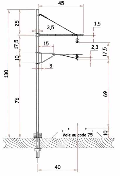

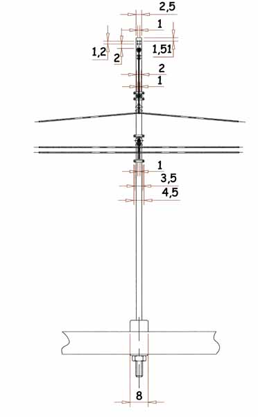

Pour coller un peu plus à la réalité, j’ai pensé améliorer la reproduction en utilisant entre autres des profilés plus fins ou les côtes réelles réduites au 1/87. Donc en approfondissant mes recherches, j’ai trouvé des renseignements dans le :
Ce mémento de 769 pages au format 15 cm x 21 cm donne la description générale des divers modes d’équipement avec les caractéristiques particulières. Parmi les différents supports employés pour le maintien des caténaires, certains me semblent difficilement réalisables en HO :
Poteaux en poutrelle HEA et HEB
Poteaux métalliques type Paris – Le Mans
Poteaux métalliques type Brive – Montauban
Poteaux béton FREYSSINET
Poteaux métalliques type Paris – Lyon
Poteaux béton type Paris – Lyon
Poteaux en HEA et HEB jumelés par fers plats soudés sans parler des poteaux Sud-Ouest en ogives sur la ligne des Landes.

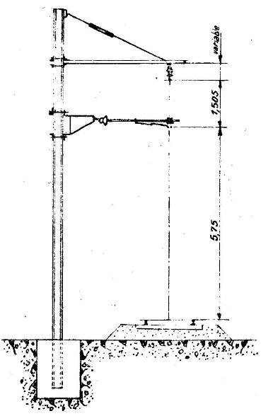

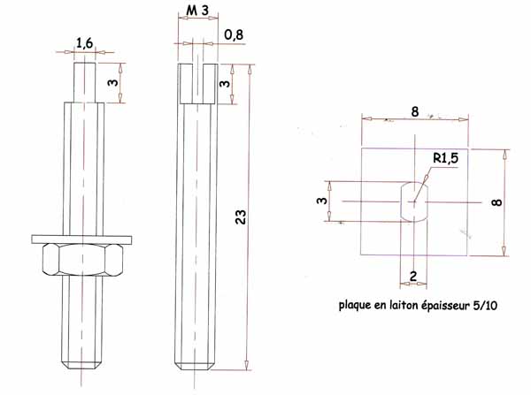

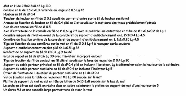

Je me suis vite rendu compte qu’à mon niveau (équipement, temps libre ou dextérité) pour la réalisation des poteaux, je devais pour l’instant me contenter de reproduire les supports en profilés H. Je n’ai bien sûr pas pris le temps d’explorer complètement le document mais il me semble que les dimensions (section et longueur) du poteau en poutrelles H sont définies par l’armement de la ligne (voie principale ou secondaire, support 1 voie, 2 voies, 3 voies, … caténaire renforcée, normale ou légère, …) ou bien encore la nature du terrain (implantation et massifs d’ancrage). Dans la majorité des cas de figure, les principales mesures prises en compte sont la hauteur du fil de contact par rapport au plan de roulement ainsi que la distance entre le porteur principal (sous la chaine de suspension) et le fil de contact.
Sur mon précédent schéma HO j’ai oublié de noter la longueur de la console supportant la chaine de suspension : 50 m/m. J'essaie de scanner et t'adresser de la doc exploitable (haute résolution) d'ici la fin de la semaine (car après : quelques jours de congés ... sans PC, Mâme Delarnaque est allergique ).

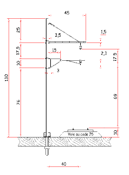

J'ai bien reçu tes fichiers PDF et les ai visualisé longuement; C'est vraiment parfait car pour moi déssinateur, je préfère toujours partir de la réalité à l'échelle un pour mes plans. Bien sur comme tout le monde mon utopie s'arrete là ou commence les possibilités de fabrication à notre échelle HO et à la disponibilité des profilés ou de la fabrication en découpe chimique ou pourquoi pas laser.
Je te remercie de ton travail très édifiant sur ce sujet souvent survolé à grande vitesse par nos revues préférées...
J'ai réalisé les plans détaillés de ce poteau type leger et j'ai un problème pour les publiés dans le forum à cause du poids (150ko maxi) et transformés en format GIF la lecture est très mauvaise. Je pense fabriquer mon site internet pour les publier et éditer le lien dans le forum.

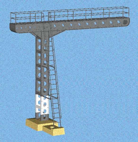

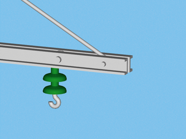

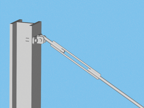

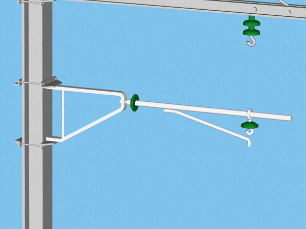

Je vous passe encore quelques vues en 3D du poteau renforcé 1500 volt.

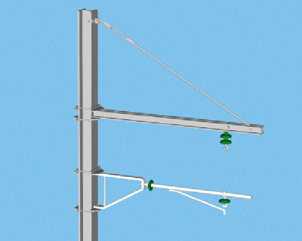

Messagepar PREUX Rolland » 05 Septembre 2009, 14:10
Encore quelques vues...

Messagepar PREUX Rolland » 07 Septembre 2009, 12:26

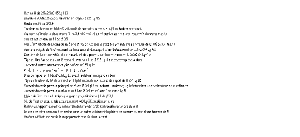

Je crois avoir trouvé l'astuce pour publier les plans Autocad en fichiers GIF lisibles...
Voici donc ceux du poteau de catènaire type H leger, plan d'ensemble et plan de détails.

Messagepar PREUX Rolland » 07 Septembre 2009, 13:43
Rebonjour,
Peut être v'ai je y arriver?
