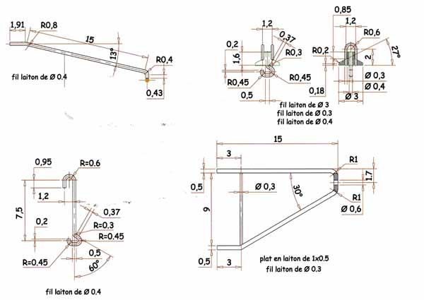

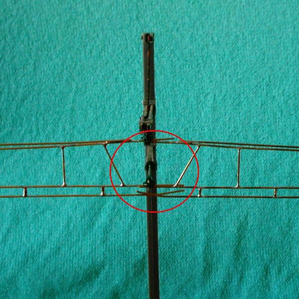

Youah, cela a prit du temps...
Encore 3 Images.

Messagepar PREUX Rolland » 07 Septembre 2009, 13:48
Suire et fin!
A bientôt.

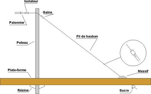

puis, comme en réalité, tendre la portée entre les deux poteaux extrêmes qui devront être ancrés à la plate-forme à l'aide d'un hauban (exemple avec ce schéma trouvé sur le net, toutes mes excuses à l'auteur dont je n'ai retenu ni le nom ni le site). Autre proposition : relier les extrémités de portées de caténaire à des ressorts (cachés sous un tunnel ou autre endroit invisible du public). Plus facile à écrire qu'à réaliser en fonction de la configuration du plan de voies, du décor, et ...... du calcul (tout au moins de l'estimation raisonnable) de la force du ressort.

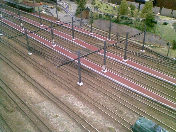

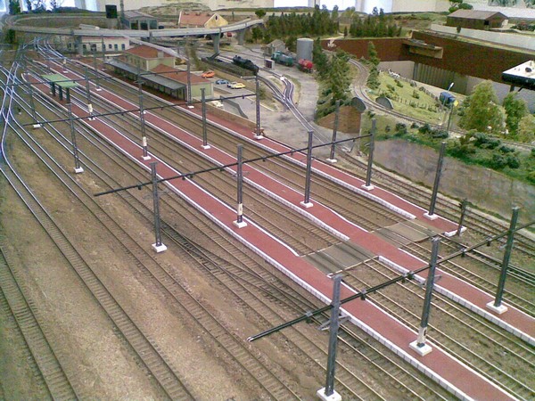

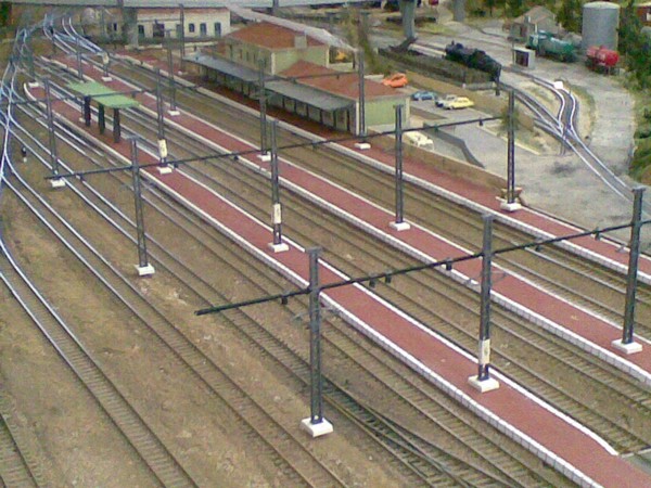

Messagepar guy.baussart » 24 Janvier 2012, 21:45
Un début de pose de poteaux caténaire sur le réseau fixe du club.

Messagepar c.delarnaque » 25 Janvier 2012, 14:05
Salut Guy,
Super. Les photos sont prometteuses et ça à l'air de se présenter plutôt bien. C'est une impression ou je me trompe : l'implantation ne doit pas être des plus facile vu la largeur du plateau et la position des voies à équiper.
Je pense que vous avez pris une sage résolution de limiter les longueurs de caténaires entre deux poteaux à 360 mm. Merci à toi pour le programme du club. Je dois "descendre" un de ces jours à Pernes les Fontaines, mais la date n'est pas encore arrêtée.
