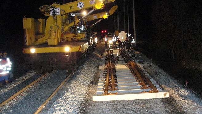

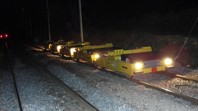

Les lorrys en détail :

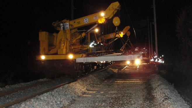

C'est le bigrue qui est chargé de la pose ( on commence par l'aiguillage):

Pendant ce temps, on raccorde les 7 lorrys (la, il en manque encore 2) avant de repartir en convoi vers la zone de montage (4km) :

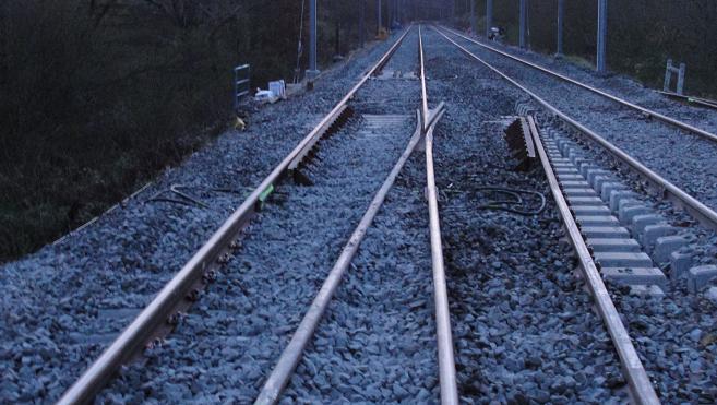

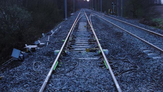

Après la pose des deux autres éléments, du ballastage, du bourrage et des essais du service électrique et du service mécanique, la voie peut être redue en toute sécurité :
Oups !!! la voie va nulle part !!!, la pose de celui ci est prévu le week en du 27/ 28 avril

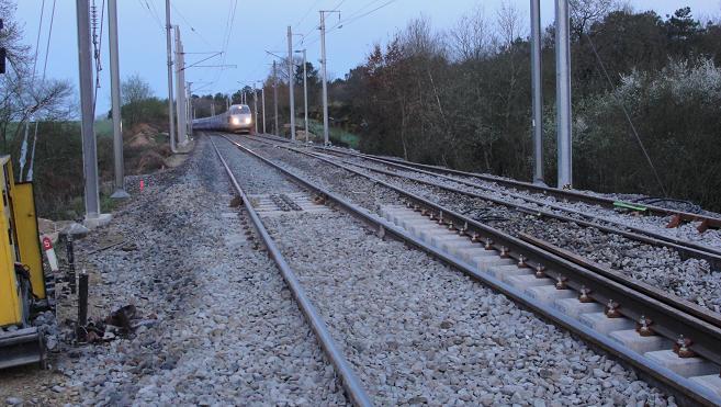

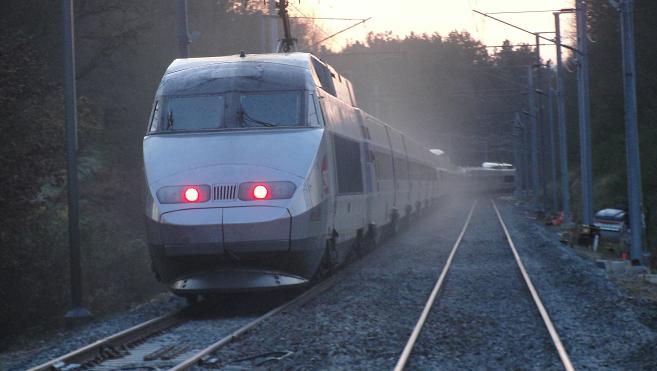

Enfin, surveillance de l'appareil au passage du premier train. C'est le TGV 8370 (La Rochelle - Paris Montparnasse) qui inaugure le BS 8102b :
Voilou !

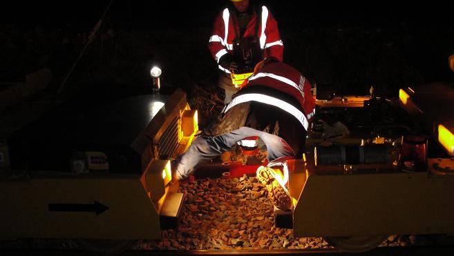

oui ils sont automoteurs, et oui ils sont autonomes. Ils peuvent fonctionner individuellement ou jusqu'à un groupe de 8 lorrys. C'est l'opérateur qui les programment avec sont boitier (radiocommande) que l'on peut apercevoir sur la photo suivante :
Dans le cas de l'acheminement des appareils de ce week end, ils sont venus en trois morceaux : 2 lorrys pour l'aiguillage, 3 pour la partie intermédiaire et 2 pour la partie croisement.
Il y avait donc trois opérateurs qui menaient 2, 3 et 2 lorrys ensembles. Pour le retour vers la zone de montage, un seul opérateur a suffit pour remonter ensemble les 7 lorrys.
mais37 a écrit:Vous rendez la voie à quelle vitesse 40/60 ou 100Km/h?
Bon courage
Il y a actuellemnt une limitation temporaire de vitesse (LTV) à 40km/h sur les 2voies.
