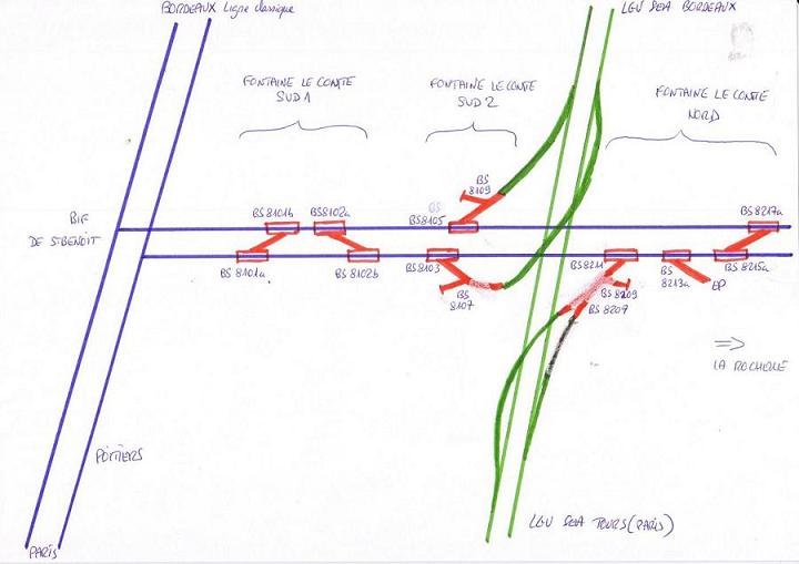

Tout d'abord, commençons par un petit croquis pour mieux comprendre:
En bleu : le réseau ferré national
En vert : la future LGV Tours Bordeaux
En rouge : les appareils de voie que nous allons poser.
Le groupe d'appareil 8101a, 8101b, 8102a et 8102b forment une double communication ou "chapeau de gendarme" !
Les appareils 8103 et 8105 servent aux TGV desservants Poitiers de reprendre la LGV pour Bordeaux
Les appareils 8211, 8215a et 8217a servent aux TGV direct Paris Niort La Rochelle (sans arrêt Poitiers)
L'appareil 8213a dessert un EP (il existe déjà et se trouve au milieu, on en profite pour le remplacer)
L'appareil 8207 est un appareil de dédoublement pour la LGV
Enfin, les appareils 8107, 8109 et 8209 sont des appareils de sécurité (d'ensablement) et seront déposés juste avant la mise en service de la LGV.

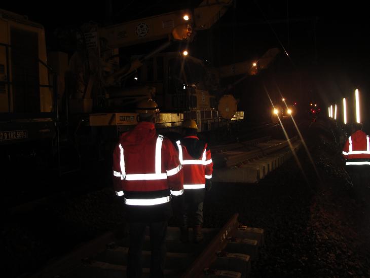

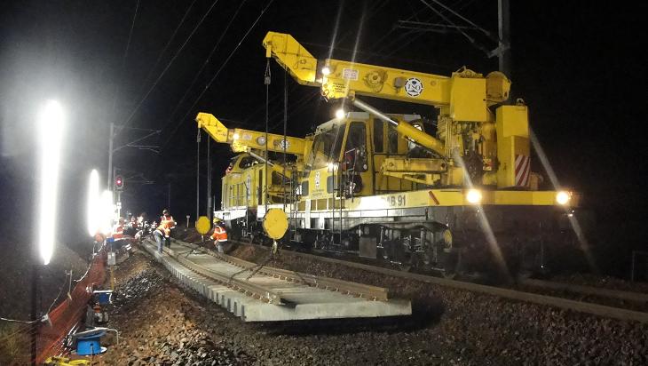

La semaine 2 à été consacrée a la pose de panneaux de voie autour du BS 8211 avant assainissement :
2 photos du bigrue en pleine action :

...Enfin, les appareils 8107, 8109 et 8209 sont des appareils de sécurité (d'ensablement) et seront déposés juste avant la mise en service de la LGV...
Peux tu nous en dire plus sur l'utilité/rôle de ces appareils ? Merci.
Re: Intégration de la LGV SEA dans le RFN (Poitiers)
Messagepar fabounet » 14 Janvier 2013, 11:45
J'imagine que ces appareils vont protéger la ligne historique lors de la pose de la voie, du ballastage, etc... afin qu'un engin travaillant sur la LGV ne puisse pas s'engager sur la ligne Poitiers - La Rochelle.
Si un train arrive sur un de ces appareils il sera automatiquement déraillé.
