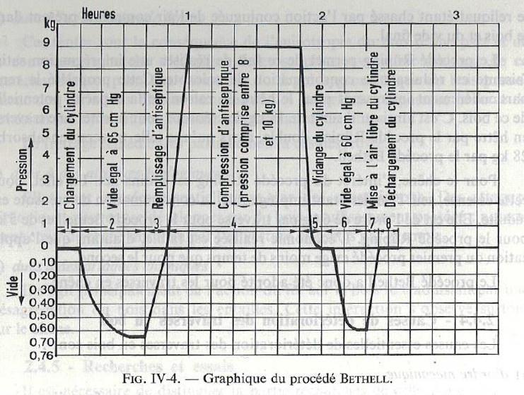

En 1838, l’anglais John Bethell (1804-1867) reprend la méthode de Bréant mais remplace l’huile de lin par la créosote. Le procédé de Bethell, dit procédé à cellules remplies ou encore imprégnation à refus, consiste à introduire des traverses en bois dans un cylindre à l’aide d’un chariot à arcades, à évacuer tout l’air dudit cylindre (et donc, aussi, du bois des traverses) pendant une période de trente minutes à une heure, puis à y introduire de la créosote préalablement chauffée à 70-90°C dans le but de diminuer sa viscosité.
Le tout est soumis à une forte pression d’environ 8 à 9 bars tout en maintenant une haute température, afin que la créosote pénètre le bois en profondeur, en profitant du vide préalablement créé, de 30 minutes à plusieurs heures. Enfin, la solution chimique est évacuée, puis un nouveau vide (dit de "ressuyage") est créé dans le but d’éliminer un maximum d’excédent de solution antiseptique. Le processus dans son ensemble dure de deux heures trente à trois heures. Le chariot à arcades est ensuite retiré du cylindre afin que les traverses puissent sécher (3).

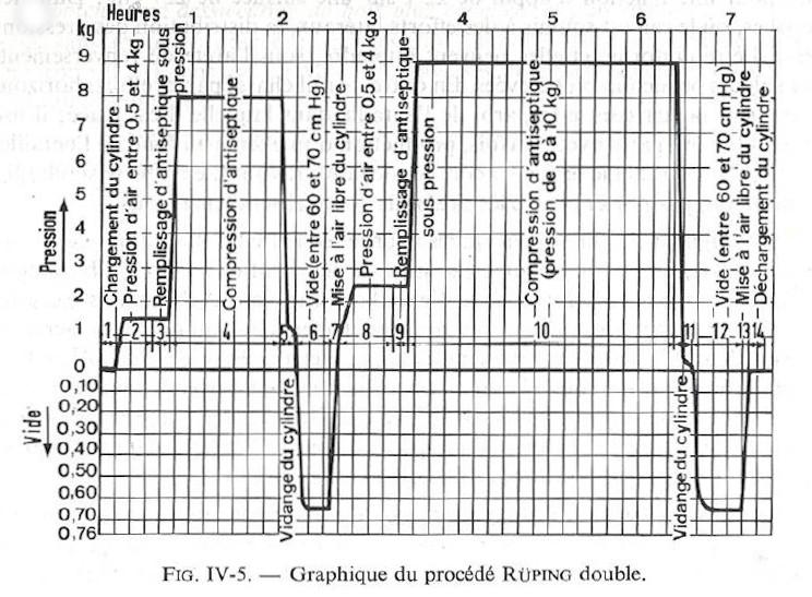

En 1902, le scientifique allemand Rüping invente lui aussi un procédé d’imprégnation à la créosote pour les traverses en bois. Ce procédé Rüping est dit à cellules vides, car contrairement au procédé Bethell, aucun vide initial n’est créé dans le cylindre. Au contraire, l’air est cette fois comprimé. Ensuite, la créosote toujours chauffée à 70-90°C est encore une fois introduite dans le cylindre avec l’aide d’une pression croissante atteignant 8 bars. Mais étant donné qu’il n’y a cette fois-ci pas de vide dans le bois, la pénétration de la créosote est quelque peu freinée par l’air qui s’y trouve. Ce procédé permet aux traverses d’être certes imprégnées par la créosote, mais dans des proportions moins importantes qu'avec le procédé Bethell, évitant un gaspillage de produit. Avec le procédé Rüping, dit "simple", l’imprégnation s’arrête ici, le cylindre est vidangé et le chariot de traverses est déchargé.
Mais dans le cadre du procédé Rüping dit "double", l’opération est renouvelée en appliquant cette fois-ci une pression supérieure d’un bar par rapport à la fois précédente, pour atteindre un pic compris entre 9 et 10 bars. Le procédé Rüping double est donc beaucoup plus long (environ sept heures) que le procédé Bethell ou Rüping simple (3).
Graphique procédé Rüping double.jpg (84.58 Kio) Consulté 8181 fois

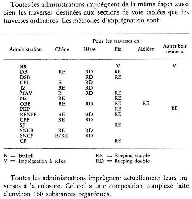

Chaque procédé possède ses avantages et ses inconvénients, mais le procédé le plus retenu fut le procédé Rüping. Le procédé Bethell garantit une bonne protection bien qu'il demande une consommation plus importante de produit, augmentant le coût du processus. Le procédé Bethell a peu à peu été délaissé par les différentes compagnies européennes de chemin de fer (sauf entre autres à la SNCF) au profit du procédé Rüping, même si le gain de créosote entre les deux processus pour le traitement du chêne n’est pas très conséquent : 6 kg de créosote par traverse pour le procédé Bethell contre 5 kg pour le Rüping simple.
Avec le procédé Rüping, l’imprégnation des traverses s'effectue de manière satisfaisante tout en réalisant une économie substantielle de créosote par rapport au procédé Bethell pour les essences autres que le chêne. Cela rend par exemple le Rüping très intéressant pour le bois de hêtre : il y a ainsi besoin de 18 kg de créosote pour imprégner une traverse en hêtre avec le procédé Rüping double, contre 28 kg si l’on utilise le procédé Bethell (4).
Autre grand inconvénient du hêtre avant l'emploi du procédé Rüping double : ce bois étant très sensible à la pourriture, les traverses insuffisamment imprégnées en profondeur, pourrissent rapidement à l'intérieur alors que l'extérieur est encore bien conservé. Et, un examen visuel ne peut déceler ce dépérissement interne.
Pour la préservation de leurs traverses en pin des Landes, les chemins de fer du Midi choisissent dès 1909 le procédé Rüping (avec emploi de créosote) au système Bethell (et utilisation de sulfate de cuivre). Le tableau ci-dessous nous permet de savoir quelles compagnies européennes utilisent, en 1965, le procédé Bethell (imprégnation à refus) et/ou le procédé Rüping simple et double, selon les différentes essences utilisées (4) :
Imprégantion et essences utilisées.jpg (96.34 Kio) Consulté 8181 fois
(4) Source Rail et Histoire – Association pour l'histoire des chemins de fer – Le traitement des traverses – Romain Sanchez, publié 04/03/2021

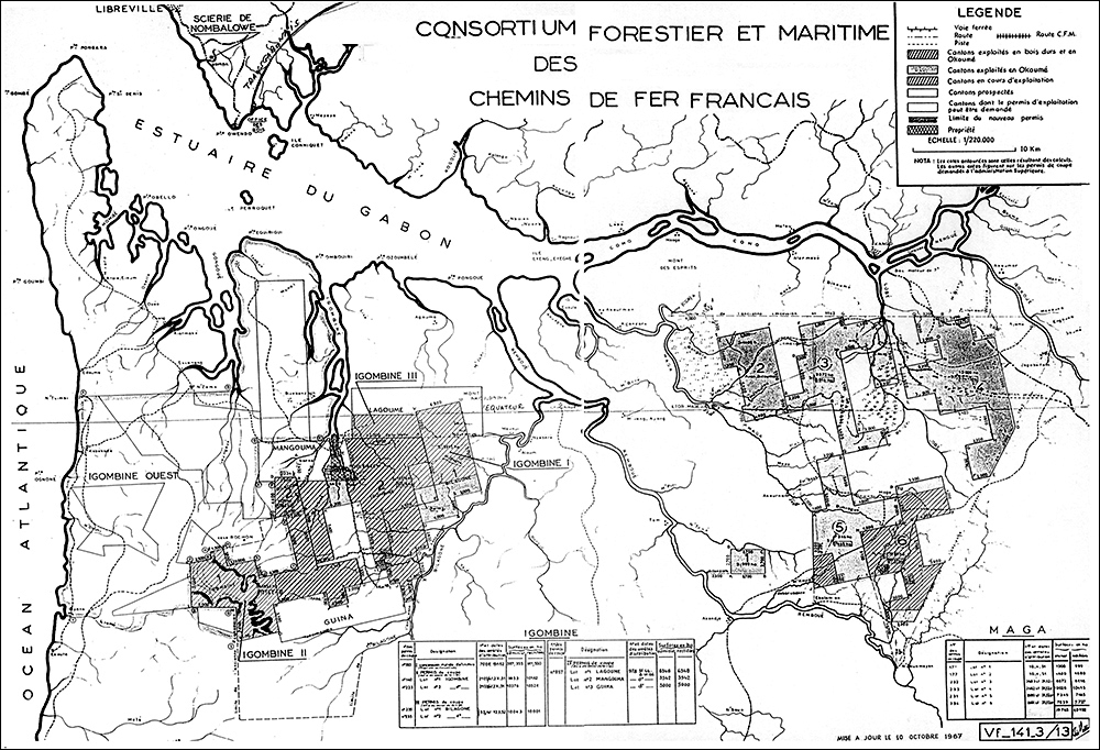

Dès 1920, le consortium entreprend la mise en place d’une exploitation forestière dans la zone Igombiné. La zone Maga ne sera en fait exploitée qu’à partir de 1948 (essentiellement en bois tendres : okoumé, ozigo) pour des raisons de grand éloignement, de difficultés techniques liées à la présence d’une véritable mangrove et à la rareté d’essences de bois durs.
Situé tout près de la ligne de l’équateur, au sud de l’estuaire du Gabon à une cinquantaine de kilomètres de la capitale Libreville et à la naissance de la rivière Igombiné, la concession Igominé compte les deux sites les plus importants : Makok et Foulenzem (à 5 km de Makok). La rivière, navigable en toutes saisons, permet l’évacuation des traverses produites vers leur lieu d’embarquement pour la France, sur des navires affrétés par les compagnies de chemins de fer, ainsi que le ravitaillement en vivres des chantiers. Carte des sites - mise à jour 10 octobre 1967 :
Carte Consortium Forestier et Maritime Chemins de fer Français MAJ 10 10 1967-001.jpg
Carte Consortium Forestier et Maritime Chemins de fer Français MAJ 10 10 1967-001.jpg (406.64 Kio) Consulté 8063 fois
De part l’importance des investissements réalisés, Foulenzem devient le site stratégique du Consortium, bien que le siège social et les services administratifs soient installés à Makok, de même qu'un important port fluvial. Débutés en 1921 à Foulenzem, les travaux d’aménagement et d’agrandissement de la scierie se poursuivent jusque dans les années 1950. Au départ, la scierie primitive doit parer à l’urgence. Elle est donc envisagée comme une structure sommaire pour répondre à l'essentiel : être constituée d'éléments simples et robustes pouvant être confiés à la main-d’œuvre indigène totalement inexpérimentée à l’époque, être capable de débiter sans difficultés et avec un rendement acceptable les essences tropicales les plus dures choisies pour la fabrication des traverses de voie ferrée.
La scierie seule ne donne pas toute son importance au site de Foulenzem. En effet, pour la maintenance et la remise en état du matériel, l’entreprise crée un vaste atelier mécanique. Ce dernier est subdivisé en départements bien distincts : fonderie, forge, ateliers d’ajustage et de tôlerie. L’ensemble constitué par la scierie et les annexes représente plus de 10 000 m² de surface couverte. Le site comprend aussi un service médical qui est assuré par un médecin des troupes coloniales hors cadre, assisté d’un certain nombre d’infirmiers. Il dispose d’un vaste hôpital de 170 lits comprenant : salle de visite, salle d’opération et de radiographie, salles de malades, laboratoire, pharmacie largement approvisionnée. En dehors de l’hôpital, il existe une infirmerie et des postes de secours qui se déplacent selon les nécessités de l’exploitation.
À 30 km de la scierie se trouve le chantier forestier. Pour établir la liaison entre ces deux sites, une voie ferrée Decauville de près de 25 km, 5 locomotives et 100 wagons sont mobilisés. Le site de Maga, dans la deuxième concession de l’entreprise, situé entre les rivières Remboue et Bokoue, sur l’axe Libreville-Kango, abrite quant à lui un chantier forestier. En l’absence de route, la concession de Maga communique avec celle de l’Igombiné par voie fluviale.

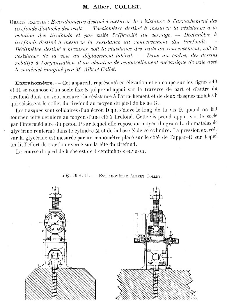

Note sur le système Albert Collet (7) :
Extrahomètre Albert Collet.jpg (252.86 Kio) Consulté 7893 fois
(7) Source Conservatoire National des Arts et Métiers

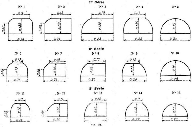

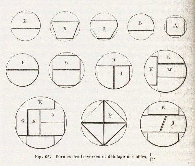

Le rôle des traverses est de maintenir un écartement constant entre les deux files de rails et de répartir la charge reçue des essieux sur une couche suffisante de ballast pour ne pas dépasser une certaine charge unitaire.
Pour assurer pleinement ce rôle, la traverse doit répondre aux exigences du cahier des charges (en fonction de l'essence utilisée). Dans le tome 1 du traité pratique de l'entretien et de l'exploitation des chemins de fer de 1865, Charles Goschler (1819-1889 Ingénieur Principal aux chemins de fer de l'Est) écrit que quels que soit les bois employés pour la fabrication des traverses, ceux présentant des défauts sont rejetés : piqûres ou galeries d'insectes, pourritures, fentes de grandes dimensions, cadranures ou gélivures (fentes longitudinales du cœur vers la circonférence pour le premier terme et inverse dans le second), malandres (altérations issues de nœuds pourris), gerçures et roulures (fentes circulaires). Le chêne ne doit être abattu qu'en bonne saison (hors sève c'est à dire entre le 15 octobre et le 15 mars).
Pour les formes et dimensions requises des traverses, il faut chercher à obtenir une surface d'appui suffisante pour les tonnages supportés (base/épaisseur/longueur/largeur du dessus). Toute traverse comportant une section formée par un segment de cercle peut être nommée demi-ronde. Issue généralement de tronc d'arbre fendu à la scie, sa destructions est plus rapides que la traverse équarrie. Lorsqu'on débite une bille de bois, il faut faire en sorte que le cœur de l'arbre se situe à la base de la traverse, l'aubier étant donc en partie supérieure. Les formes qui peuvent résulter de toutes ces combinaisons varient avec le mode de débitage employé. Elles sont indiquées dans la figure 98, par des tracés qui représentent le débitage le plus avantageux des billes selon leur diamètre. Les formes M, N, 0, Q, se débitent rarement dans le chêne, parce que dans ces grandes dimensions, cette essence est utilisée comme
bois de marine et coûte très cher. Les traverses triangulaires P ont été fréquemment employées.
Pour chaque section de traverse, la lettre repère renvoie au cahier des charges qui précise les critères de validation. Par exemple, on admet, comme traverses équarries, les formes G, N, 0, les traverses à trois faces de sciage et une face circulaire J, M, Q, et les traverses à deux faces de sciage parallèles E. Les traverses demi-rondes F, peuvent comprendre des traverses H provenant de billes dont on aurait enlevé un madrier de cœur, et des traverses L à deux faces de sciage et une face circulaire. Pour ces dernières, l'épaisseur la plus forte doit se trouver au tiers au moins de la largeur, à partir du talon. Pour les traverses de forme L, la plus grande épaisseur doit se trouver à 0,10 m au moins de la face latérale sciée (8) :
Traité pratique de l'entretien ...Goschler Charles traverses demi rondes.JPEG
Traité pratique de l'entretien ...Goschler Charles traverses demi rondes.JPEG (117.41 Kio) Consulté 7491 fois
(8) Source Charles Goschler – Traité pratique de l'entretien et de l'exploitation des chemins de fer Tome 1 édition 1865.
En 1924, les formes suivantes de traverses sont admises :
Côtes traverses par séries.jpg (58.26 Kio) Consulté 7491 fois
Cette grande diversité est liée au nombre de compagnies ainsi qu’à l’optimisation de la découpe au sein des scieries : afin de minimiser les pertes, un maximum de traverses – de dimensions nécessairement variables – sont découpées d’une seule et même bille de bois.

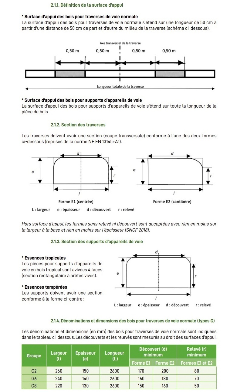

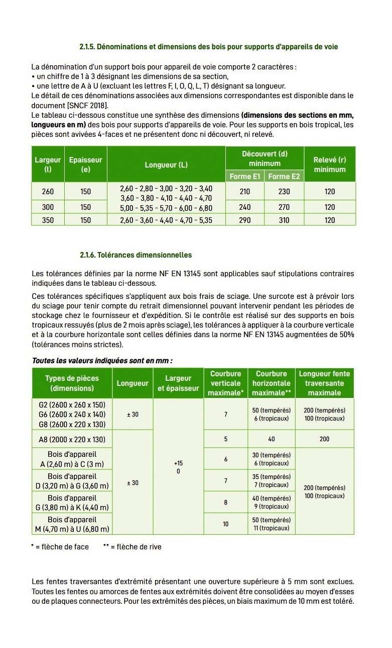

De date bien plus actuelle, les spécifications et descriptifs reprennent ceux de la norme NF EN 13145+A1 (décembre 2011) et les sections des traverses et des supports d’appareils de voie de la SNCF en 2018 sont les suivantes :
Travereses SNCF 2018 (1).jpg (224.88 Kio) Consulté 7491 fois
Travereses SNCF 2018 (2).jpg (335.53 Kio) Consulté 7491 fois

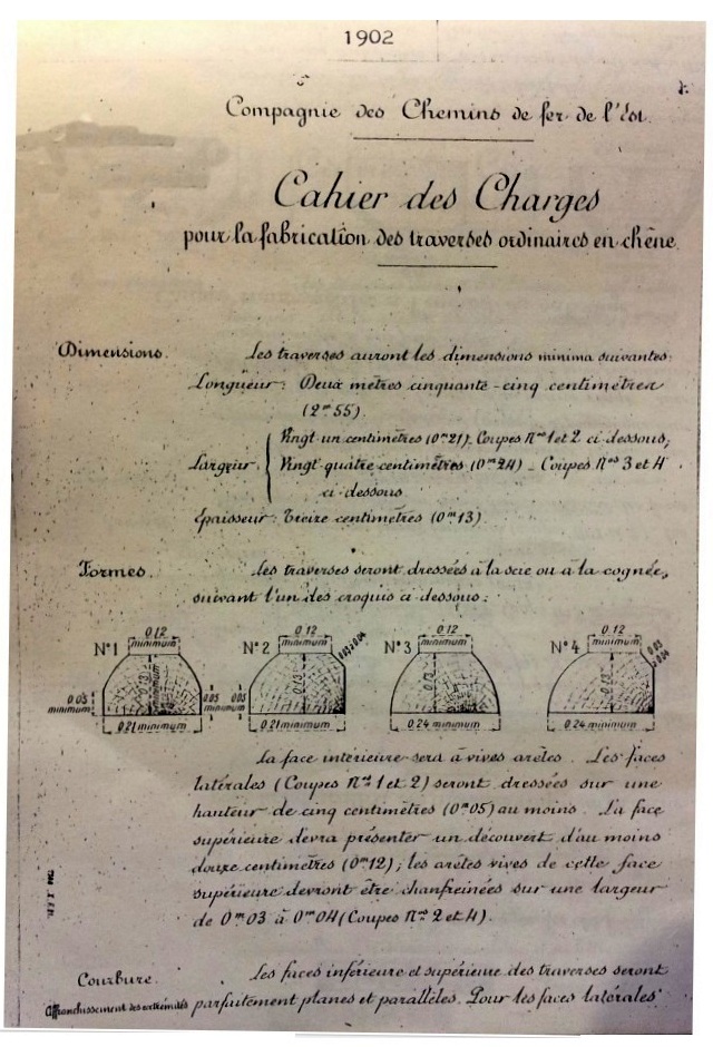

Juste pour comparer avec la doc SNCF récente du post précédent, voici par exemple un extrait du cahier des charges édité par la compagnie des chemins de fer de l'EST en 1902 :
(15) Cahier des charges EST 1902.jpg (212.45 Kio) Consulté 7448 fois

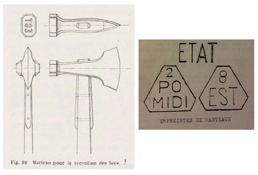

Dans les premiers temps, les grumes sont réceptionnées par un agent de la compagnue ferroviaire, sur le terrain, le long d’une route ou d’un chemin forestier, à l'unité ou en lots contenant un nombre variable de pièces. Le réceptionnaire doit les cuber en mesurant la longueur et la circonférence relevée en milieu de bille (au moyen d'une aiguille de fer prolongée d'un cordeau). En fin de réception, il consulte le barème de cubage et additionne les volumes obtenus, y compris toutes les décimales. La réception par le Service des Bois pour le Service de la Voie date des années 70. Auparavant, elle était assurée par des réceptionnaires du Service des Achats. Ce transfert concerne également les planches de fond de wagons (en chêne ou pin) utilisées au Service Matériel.
Plus récemment, les traverses sont sélectionnées chez les fournisseurs puis examinées avec soin par un agent réceptionnaire en bois, responsable de la qualité du lot considéré. La finalité de la réception consiste à rechercher les divers défauts pour éliminer du lot les éléments ne répondant pas au cahier des charges. Après le comptage, chaque traverse est frappée par le réceptionnaire avec son marteau personnel numéroté, le fournisseur faisant de même avec le sien. Vient ensuite la partie administrative avec le procès-verbal et le bon de transport à renseigner. Et, pour évaluer la qualité du travail des réceptionnaires, un inspecteur du Service des Bois effectue un nouveau contrôle en atelier, à l'arrivée du lot retenu. Exemples de marques d'identification du réceptionnaire :
(16) Empreintes marteaux réception.jpg (94.38 Kio) Consulté 7448 fois
Les traverses sélectionnées sont alors marquées (clou ou marque taillée d'identification de l'atelier) puis entreposées sur une aire de stockage afin de les laisser sécher à l'air libre (dessication). Cette opération consiste à réduire la teneur moyenne en humidité (de 20 à 30% par rapport au poids sec) des traverses avant l'imprégnation. Pendant cette période de séchage, ces traverses "blanches" (bois brut, non traité) sont disposées en extérieur par couches croisées à 90° (camarteaux), en piles ouvertes. Les aires de séchage à l'air libre sont souvent orientées de façon à tirer le meilleur parti des vents dominants. Pour éviter le contact direct des traverses avec le sol et les remontées d’humidité, le premier rang de chaque pile repose sur des traverses déclassées formant sous-trait. Les traverses blanches se stockent par essence et par mode de débit afin d’adapter l’injection de la créosote. Instructions pour le stockage des traverses blanches à l'atelier d'Amagne (08) pour la Compagnie de l'Est en 1902 :

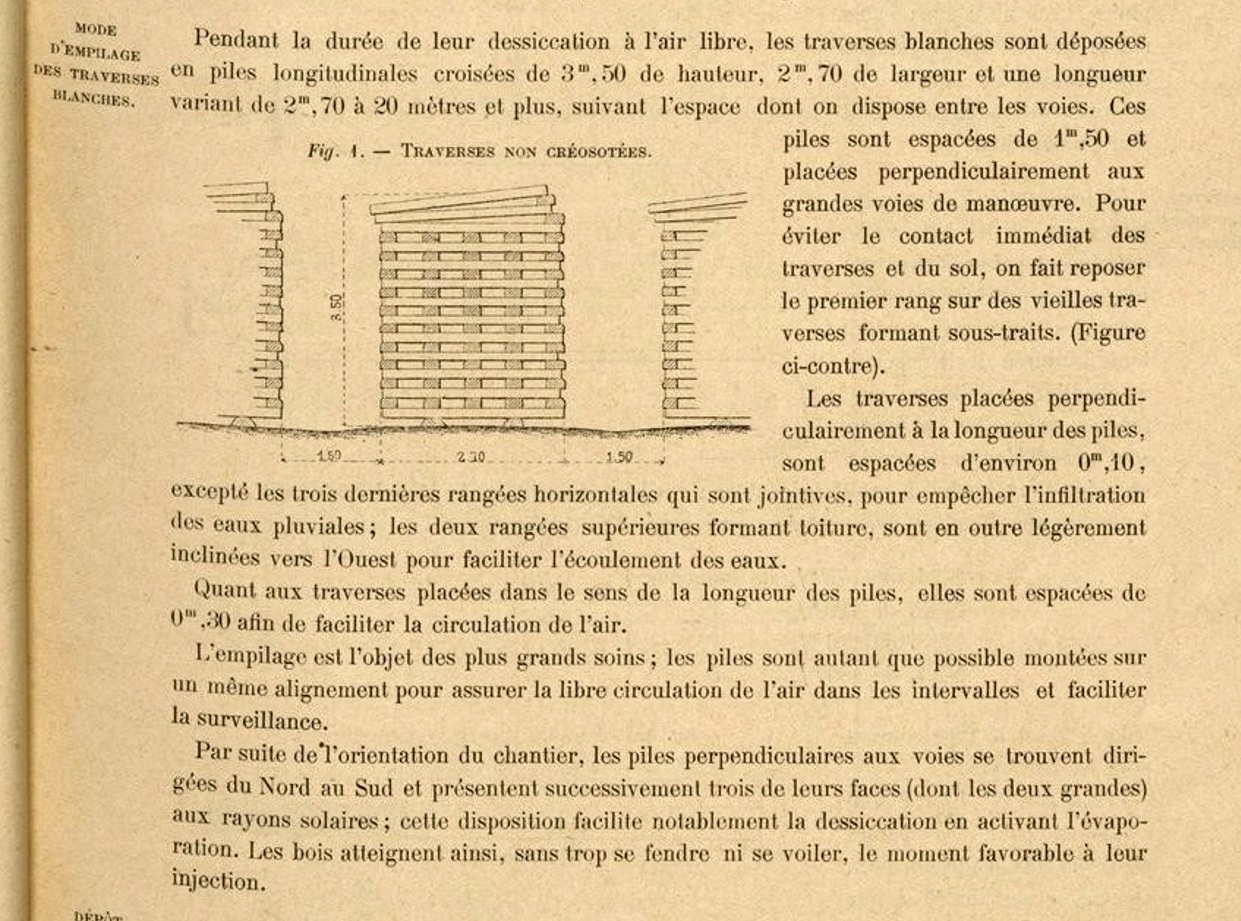

Et une version plus récente à l'atelier de Surdon (61) pour le réseau de l'Ouest. Sur les 3 modes de stockage, celui de la fig. 2 est le plus utilisé (9):
(18) Stockage traverses blanches Surdon.jpg (67.17 Kio) Consulté 7448 fois
(9) Source Thierry Danglos – Argentanwebferro.fr – Le chantier de créosotage de Surdon.

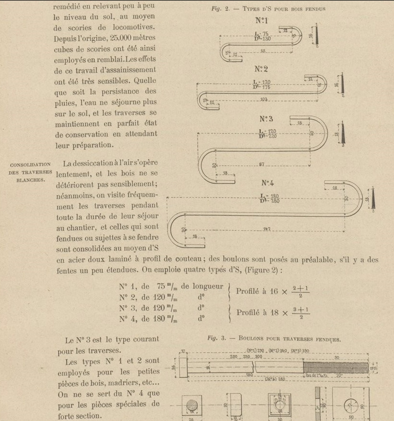

Les traverses subissent des contrôles réguliers au cours du processus de dessication, et les bois ayant subi des altérations sont éliminés. Des fentes peuvent apparaître aux extrémités de certaines traverses. Celles-ci sont alors frettées. Des dispositifs métalliques sont posé aux extrémités fendues dans le but de les renforcer et de les consolider tout en stoppant l'élargissement de la fente. Ces dispositifs, selon les époques, se présentent sous forme d’esses plats métalliques enfoncées en bout, dans le bois, remplacés depuis par des cerclages en feuillard métallique plat puis des fils de fer soudés électriquement (machine automatique). De nos jours, les traverses sont systématiquement frettées à l’aide d’un fil de fer rond diamètre 7 mm avant imprégnation.
(19) Esses Cie de l'EST.jpg (460.64 Kio) Consulté 7447 fois
