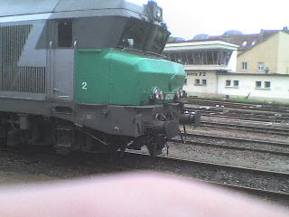

:oops:
fausse manip dans les photos!! désole
