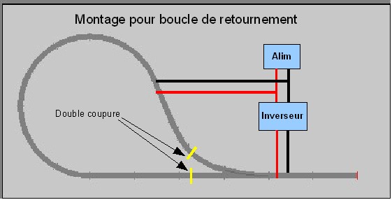

Messagepar looplaze » 14 Mai 2009, 20:02
Bonjour la plupart est dans le titre Quand je fait uneboucle de retournement qui part d'une aiguille et qui revient sur la meme aiguille ceci fait cour-circuit si quelquin auait une soulution
Amicalemnt:mrgreen:

Messagepar alain.trinquet » 14 Mai 2009, 23:57
Il faut isoler (les 2 rails) la boucle du reste du circuit.
La boucle est alimentée directement par ton transfo, le reste du réseau est alimenté via un inverseur.
Lorsque le convoi est dans la boucle, on inverse l'alimentation du reste du réseau pour qu'il n'y ai pas de problème à la sortie de la boucle. Cette inversion peut être manuelle (c'est toi qui bascule l'inverseur quand il faut) ou automatique (système de détection qui commande un inverseur).

Messagepar looplaze » 15 Mai 2009, 12:55
Oui mais alors le train s'arrete quand il est dans la boucle

Messagepar alain.trinquet » 15 Mai 2009, 18:15
[quote][i]JEAN-PIERRE Kimian à écrit :[/i]
[/quote]Pourquoi s'arrêterait il alors qu'il continu à être alimenté ?

Messagepar alain.trinquet » 15 Mai 2009, 22:39
Avec un petit schéma, c'est peut être plus clair ?
Dans ce schéma, la boucle est isolée (double coupure) du reste du circuit. Elle est câblée directement sur l'alimentation. Le reste du circuit est câblé en passant par un interrupteur inverseur qui permet ou non d'inverser l'alimentation du reste du circuit.
Supposons l'interrupteur en position non inverseur : si un train arrive de la droite et est dirigé sur la voie déviée de l'aiguillage, il va entrer dans la boucle sans problème car la polarité du circuit et celle de la boucle sont les même. Quand il est entièrement dans la boucle, on bascule l'interrupteur inverseur : cela ne change rien pour le train mais la polarité de l'alimentation du reste du circuit est changée. Quand il sort de la boucle par la voie droite de l'aiguillage, la polarité du reste du circuit est correcte et le train poursuit sa route.
Vous pourrez aussi trouver des schémas similaires mais avec la différence que le circuit est connecté directement à l'alimentation et la boucle est alimentée via un interrupteur inverseur. Cela fonctionne aussi mais il faut arrêter le train quand il est dans la boucle, inverser l'alimentation, basculer l'interrupteur inverseur puis redémarrer le train.
