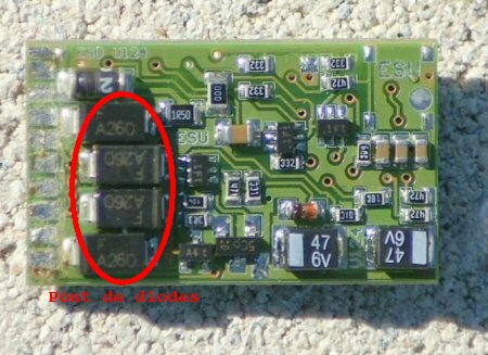

J'ai un décodeur de marque ESU v 124 ???Selon ce qu'il y a de marqué sur le décodeur !!! Les fils sont désoudés et je recherche quelqu'un qui pourrait me donner le croquis pour refaire les connexions. Merci d'avance. gILLES[image1][image1]
La pièce jointe 2010092082914.jpg n’est plus disponible

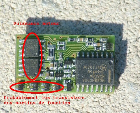

Messagepar mlarbin » 20 Septembre 2010, 08:35
Voici la deuxième photo du décodeur

Messagepar alain.trinquet » 20 Septembre 2010, 17:33
Salut Gilles,
tu n'as pas posté dans le bon fil, ici c'est pour les décodeurs de signaux Leb ! ;)
En tout cas, ça ne semble pas être un décodeur sonore donc sans doute un LokPilot ou LokPilot Basic ou LokPilot Micro.
Mais je n'en ai pas de similaire donc je ne peux pas t'aider sur ce coup là.
Désolé
Re : Foire aux questions décodeurs de signaux
Messagepar mlarbin » 20 Septembre 2010, 20:51
Bonsoir Alain
Merci pour tes renseignements. A nous revoir peut-être à Cholet en octobre ??? Amicalement
mlarbin
Messagepar alain.trinquet » 21 Septembre 2010, 10:28
Essaye de poster ta demande sur le forum Loco Revue, rubrique "Numérique & Digital" ; il devrait bien y avoir quelqu'un qui possède ce modèle de décodeur pour te donner l'information sur le câblage.
Sinon, il faudra essayer de suivre les pistes à partir :
-du pont de diodes pour les fils rouge et noir vers la voie, fil bleu pour l'alimentation
-du circuit de puissance du moteur pour les fils gris et orange
-des transistors de sorties de fonction pour les fils blanc, jaune, vert et violet.
