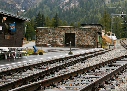

comme promis voici d'autres photos
la vrai gare de cavaglia

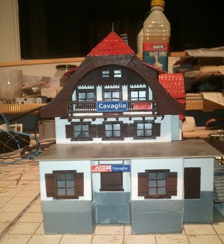

la maquette sera moins haute ? l'avant du fait du quai r?hauss? par rapport au batiment
je vais sans doute refaire le toit avec du plastic moul? en forme de tuiles, pour l'instant ?a n'?tait que du mat?riel de r?cup... carton, papier etc...

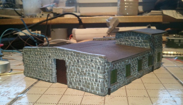

Le hangard de la gare de cavaglia
et la maquette

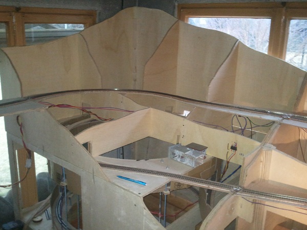

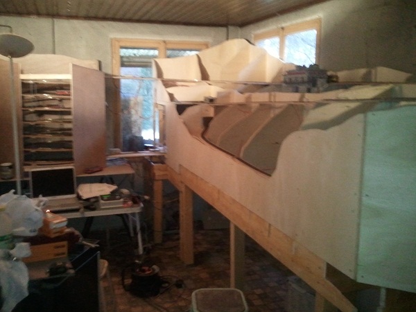

Voici quelques photos de l'?tat actuel du chantier
je r?sume la mont?e ALP GRUM avec les PALU et STABLINI ainsi que la spirale qui sera d?plac? ult?rieurement

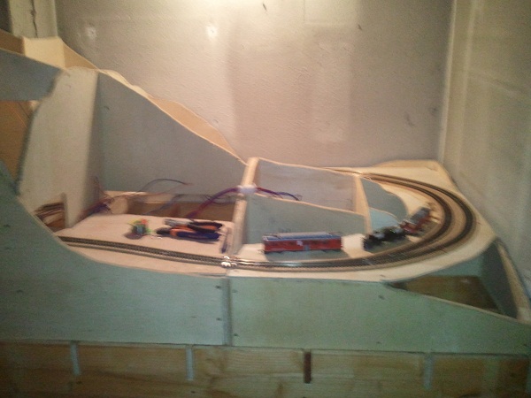

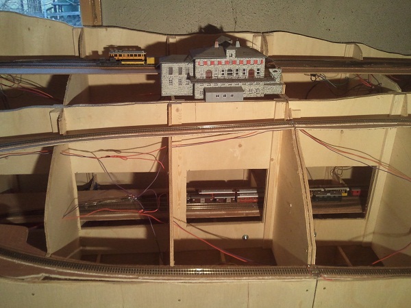

Quelques d?tails
la panoramakurve
la gare d'ALP GRUM avec le PALU haut et PALU bas et en dessous la gare cach

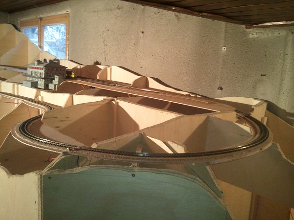

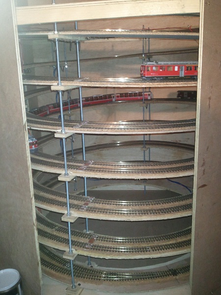

Et l? j'en ai chi?....
la spirale
entre le niveau le plus bas et le plus haut env 80cm
une entr?e ? voie unique en haut et une en bas
entre 5 cantons ext?rieurs et 5 cantons int?rieurs
l'avantage est que cette spirale fera la jonction entre le d?but du r?seau et la fin
en stokant des trans dans la spirale tant ? la mont? qu'a la descente il faudra environ 15 minutes avant qu'un train qui y soit entr? en haut en ressorte en bas ou l'inverse
la rampe est de l'ordre de 5% mais ?a ne pose pas de probl?me aux machines BEMO
rayon ext?rieur 47 rayon int?rieur 42
il y a une 2eme spirale sur le r?seau mais moins importante elle se trouve la dessous
1,5 tour pour l'entr?e ? la gare souterraine et 2 tours pour rejoindre PALU bas ? PALU haut
dons s'il y en a qui veulent des conseil ou astuce pour faire des spirales ou autres artifice pour monter avec les trains c'est bon je suis rod? !

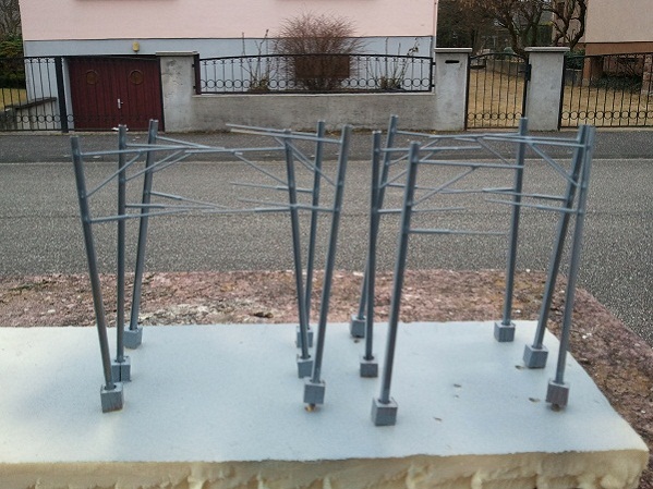

en attendant la suite, voici la r?alisation de quelques cat?naires Rhb fabrication maison, il ne manque plus que les isolateurs, mais ?a devrait le faire avec quelques petites perles
