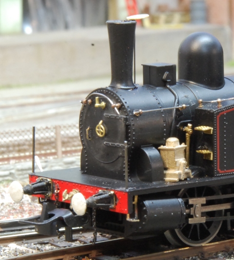

Pour changer des locotracteurs, j'ai bricolé des locos à vapeur... Là également j'aime bien les petites bouillottes de manœuvres. Après avoir simplement détaillé et patiné une 030 TU pour la desserte de la Biscuiterie, j'entame un dossier plus conséquent : la 030 TJ jouef, qui ira également dans la biscuiterie en remplacement d'un locotracteur le temps d'une expo au printemps...
Le modèle a un bon fonctionnement et son prix incite à lui faire quelques modifs sans crainte. Sur le net, on trouve facilement des photos de la 030 Hunosa réelle ainsi que des photos de la 030 TJ modifiée en modélisme.
détails avant.JPG (188.93 Kio) Consulté 11248 fois
J'ai commencé simplement par les traverses de tamponnement, remplacement des tampons, ajout de chaînes d'attelage, puis d'un crochet, cric.
Ensuite passage à la vitesse supérieure, ajout des rambardes et mains montoirs, du volant de fermeture de boite à fumée, de porte lanterne, de marche d'accès aux soutes à eau...

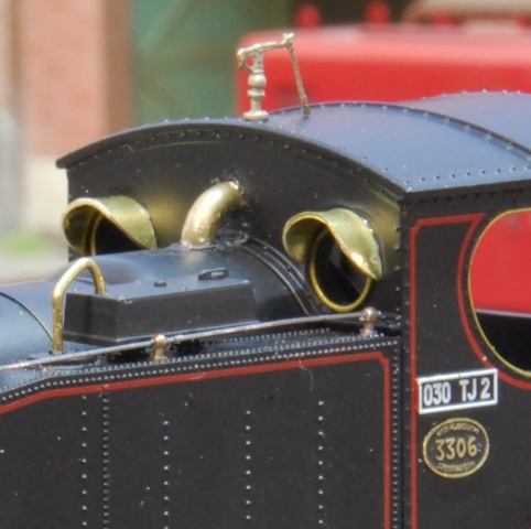

Et ça ne me suffisait pas alors : ajout d'un distributeur de TIA (eh oui, ça faisait bien 8-) ), puis de casquettes en laiton sur les baies avant de cabine. J'ai également supprimé les soupapes dont je ne connais pas l'utilité mais je les trouvais moches ! J'ai installé une conduite à sa place, un sifflet. 2 belles plaques de marquage trainaient dans ma boite à détails, je les ai collé sur les flancs de cabine.

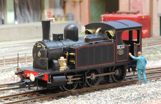

Voici le nouveau look de la loco :

Fin du chantier : Les accessoires sont peints en noir mat 33 Humbrol. Lorsque la peinture est bien sèche, j'applique un lavis de noir sur toute la loco.
A peine sec, je brosse diverses terres à décor sur la caisse en forçant certaines zones.
101 recadrée web.JPG (198.28 Kio) Consulté 11133 fois
Ca manœuvre bien, vivement la prochaine expo 100% vapeur :!:
