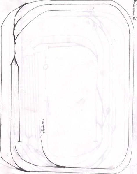

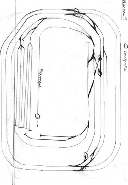

Pourrait tu nous faire un plan, ça serait plus simple pour mieux comprendre ton réseau, mais le plan de voie semble sympa a vu de nez.
Sinon je te conseil également de rendre tes aiguilles en tout genre électrifié, car vu la taille du réseau ce sera très dure a gérer. En plus il te faudra mettre les mains sur le réseau pour commuter tes aiguilles et là , attention a ne pas abimer...
Attention également au distance entre les voies et le bord du réseau, c'est le coup à faire tomber une machine.
Pour ce qui est du décor, je ne sais pas ce que tu as prévu de faire mais le fait de recouvrir d'un tapis floqué donne bien souvent un aspect assez moyen, et en plus le coup est souvent assez élevé.

[b]Les plans[/b] ( pas très bien fait)

Messagepar Julien » 30 Décembre 2007, 12:32
C'est pas trop le fond qui m'inquiète mais le bord avant...
Pour les aiguilles, que compte tu faire ?
