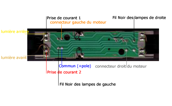

Voilà ton schéma de câblage pour ton Loksound.
Première étape : Commence par enlever tous les composants qui se
trouvent sur le circuit imprimé. IMPORTANT : J'insiste beaucoup sur le
fait que chaque piste doit être indépendante des autres. Avant tout
câblage, vérifie avec un multimètre qu'aucun courant ne passe d?une
piste à l'autre (Pour faire les tests dessoude tous les fils du
circuit imprimé (REPERE BIEN LEURS EMPLACEMENTS) ) Lors des tests
celui-ci doit être totalement nu (Pas de fil et pas de composants).
D'après la photo du circuit imprimé, tu dois avoir 8 pistes
indépendantes. AUCUN courant ne doit passer d'une piste à une autre
car cela pourrait endommager le récepteur.
Deuxième étape : Rebranche aux endroits d'origine les fils de prise de
courant (NOIR), les fils du moteur (NOIR) et les fils (GRIS et MARRON)
des lampes mais SURTOUT NE REBRANCHE PAS le fil NOIR à son endroit
d'origine qui est le fil commun des lampes extérieur (On le
rebranchera plus tard)
A cette étape, il doit te rester que deux fils NOIR non câblés sur le
circuit imprimé.
Troisième étape : Soude les fils du récepteur au bon endroit comme
indiqué sur le schéma ci-dessous. Le fil VERT du récepteur ne sera pas
branché. Pour éviter qu'il y ait un contact avec ce fil je te conseil
de soit le couper court mais pas trop ou de mettre au bout du fil un
bout de scotch.
A cette étape il doit te rester toujours les deux fils NOIR des
lampes et le fil VERT du récepteur qui ne sont pas câblés sur le
circuit imprimé.
Quatrième étape : Brancher les deux fils NOIR des lampes comme
Il doit te rester que le fil VERT du récepteur non câblé sur le
circuit imprimé.
Voilà le plus gros est fait, il ne reste plus qu'à tester la machine.
Cinquième étape : Pose ta machine sur le rail de programmation de ta
centrale. Essai de lire le CV1 du récepteur Loksound. Si tu arrives à
lire l'adresse cela veut dire que ta machine est correctement câblée.
Si ta centrale se met en court-circuit ne la poste surtout pas sur le
réseau tu risquerais d'endommager le récepteur et reparts dès le départ
car cela veut dire qu'il y a quelques choses que tu as mal fait.
Si tout est ok pose la gentiment sur ton réseau SANS FAIRE TOUCHER LE
RECEPTEUR A LA MACHINE NI A LA VOIE ET ATTENTION AU FIL VERT QUI PEND
AUSSI !!!!!!
Voilà c'est fini remonte soigneusement ta loco en essayant au maximum
de ne pas faire toucher le récepteur au circuit imprimé. Isole-le !!!
Tiens moi au courant de l'état d'avancement de ton chantier :)
Antoine
Re : BB26000 et digital
Messagepar 172190 » 24 Mai 2006, 18:41
Merci bien :)
Par contre, je viens de voir que j'ai rien à la sortie du fils orange :s
172190
Inscrit le : 16 Mai 2006, 00:00
Messagepar alimzin » 24 Mai 2006, 18:43
Le fil orange doit etre soudé sur le circuit imprimé et sur la même piste est connecté le deuxieme fil d'alimentation du moteur.
Antoine
Messagepar 172190 » 24 Mai 2006, 19:32
Non, mais à la sortie du décodeur, j'ai pas de courant à la sortie du fils orange, alors que j'en ai à la sortie du gris.
172190
Messagepar 172190 » 24 Mai 2006, 20:23
Branchement fait, et j'ai pas de moteur, j'ai bien l'éclairage, mais pas le moteur.
172190
Messagepar alimzin » 24 Mai 2006, 21:12
Aye :( . Bizard tu devrais avoir une tension continu entre le fil orange et le fil gris.
Comment as tu pris tes tensions? Entre la Masse et les fils orange et gris? Ou entre le orange et le gris?
As tu bien enlevé tous les composants ?
Ou alors c'est un problème de réglage du récepteur. Fabounet membre actif de ce Forum va t'en parler plus que moi. A toi Fab !
Messagepar fabounet » 24 Mai 2006, 21:23
Salut les gars,
Matthieu, pour t'aider j'ai deux questions à te poser...
La première, c'est qu'est ce que tu utilises comme commande digitale (IB, Lenz...)
La seconde, sais tu l'utiliser en mode programmation ?
Je pense que ton soucis n'est pas forcement un pb de cablage, mais plutot de paramétrage du déconeur.... (euh pardon Décodeur...)
merci :)
Messagepar 172190 » 24 Mai 2006, 21:51
Alors, pour l'instant, je suis en analogique (j'attends ma Lockmaus 2 qui ne devrait pa starder maintenant)
Pour tester, j'utilisais une ampoule, en le gris et l'orange = rien
Entre l'orange et la masse : rien
Entre le gris et la masse : OK
En fait, j'ai revu le cablage et là, j'ai du courant partout, par contre, à très très faible puissance (l'amoule s'alume légèrement) avec la tranfo au max
Par contre, effectivement, ça vient peut être de la programmation, ce décodeur n'est pas encore réellement programmé, je me faisais du soucis car la 27000 Loksound fonctionne nickel (et avec son) sur analogique, mais elle est déjà programmée.
Sinon, je ne sais pas comment programmer, mais je ne me fais pas de soucis, sur le mode d'emploi de la 27000 y a tout ce qu'il faut sur comment paramétrer les CV avec une lokmaus, et la liste des CV, vu que c'est les même décodeurs, je ne me fais pas de soucis.
172190
Messagepar alimzin » 24 Mai 2006, 21:56
Donc cela provient peut etre d'un probleme de cablage.
Tes pistes sont bien indépendantes des autres? Sans cablage aucun courant ne doit passer entre deux pistes !
C'est vrai que si tu es en analogique c'est pas top pour tester correctement. Moi je te propose d'attendre ta centrale et de refaire tes tests qu'une fois ton réseau digitalisé.
