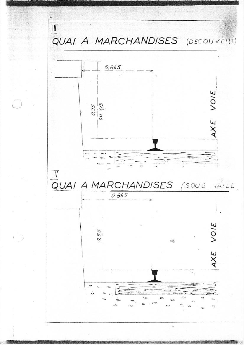

Pour les quais marchandises, je n'ai pas grand chose à part un croquis récupéré à l'époque sur le forum Loco Revue (désolé, je n'ai pas relevé le pseudo) :
Quais Marchandises.jpg (122.39 Kio) Consulté 5234 fois

Merci de ta réponse, je vais me débrouiller avec ce plan et les cotes.
