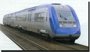

Si l'on souhaitait différencier un X 72500 tri caisses d'un Z TER du point de vue extérieur, on pourrait dire que le Z TER est la version électrique d'un X 72500, donc avec deux pantographes (un pour chaque type de courant). Ensuite on préciserait que les bouts de caisses sont plus arrondis, ma fois c'est tout ! Et l'intérieur me direz vous ?...

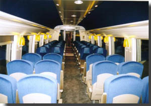

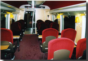

L'intérieur du Z TER, en haut les secondes, en bas les premières.
La capacité du Z TER est de 210 ou 214 places selon les options choisies par les régions qui ont passé commande (dont 2 fois 36 en première classe pas de première classe dans la remorque centrale). Les éléments de confort sont impressionnants. La rame est entièrement climatisée, on y trouve des pris 220 V pour téléphone et portables qui sont à la disposition des voyageurs. Chaque élément dispose d'un espace vélo ou porte ski ou distribar selon la version choisie, enfin un accès handicapé est bien sur prévu, d'ailleurs avec ses portes de 1160mm le Z 21500 est parfaitement indiqué pour les PMR... Bravo ! Notons enfin que par rapport aux X 72500 les portes qui donnent accès aux toilettes ne sont plus automatiques mais manuelles (fini les voyageurs coincés dans les WC).

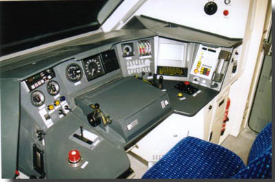

Coté cabine de conduite le confort est de mise avec un siège conducteur orientable et réglable lombaire... Le pupitre de commande est central avec une bonne visibilité sur l'extérieur. On trouve également pour le mécano un précieux GDI (guide de dépannage informatisé) pour l'aide au diagnostic de pannes des conducteurs. Enfin la climatisation est indépendante des compartiments voyageurs... Tout un programme pour le confort du mécano.
La cabine de conduite du Z TER

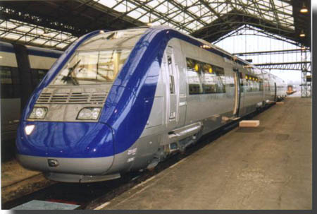

Le Z TER en gare de Tours
Le Z Ter en phase de test en plein ligne droite proche de Monts, on dirait un X 72500 mais non, car il y a le panto... bien visible

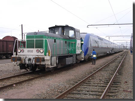

Le Z Ter ici tracté par l'Y 8132 de Tours St Pierre en gare des Aubrais
