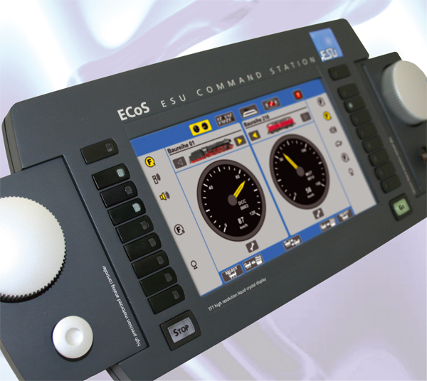

La trouille au ventre de perdre des parts de marché Esu n'est pas en reste ils sortent leu EcoS 2 en couleur avec un TCO lui aussi.
Ecos 2

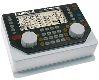

Autre nouvelle que l'on avait aperçue fin 2008 c'est Uhlenbrock qui va sortir son Intellibox 2 (fin 2009) ne doutons pas que ce produit sera sûrement très bien lui aussi ! L'écran serait noir et blanc... à mon avis par sur ce serait une connerie que déjà a fait Esu avec l'Ecos 1

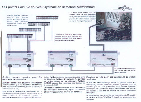

Curieusement c'est du coté du Railcom que cela bouge en 2009, et pourtant le marché est étroit sur ce point ! Nanard qui disons le ici est un peu à la traîne avec ses centrales vieillottes se réveille, sans doute y a t il de l'argent à se faire du ce marché qui je le répète est tres étroit.
Donc Bernard Lenz lance une gamme de récepteur Railcommable reconnaissable avec un + au bout de leur référence (toute production de décodeur Standard Silver et Gold qui sera mis en fabrication à compter de Février 2009 sera Railcommable, et c'est déjà le cas pour certains décodeur de la gamme je pense notamment aux Gold).
En plus de cela, Lenz sort des modules émetteurs Railcom, qui permettent de renseigner le conducteur de la machine sur l'adresse de celle ci mais aussi de son lieu de situation sur le réseau, sa vitesse, le contenu des CV...).
Honnêtement c'est le truc qui va vous servir vachement !!!  Une fois que vous saurez ou se situe votre loco avec un système de rétrosignalisation classique vous gérez correctement votre réseau avec un logiciel type RRTC. Si vous voulez des infos sur votre loco vous avez depuis toujours votre voie de programmation ! Car figurez vous on nous a dit que le Railcom permettait la bi directionnalité des infos, bon c'est vrai mais finalement donc on aura pu penser que les infos ne nécessitaient pas un autre bus. Main non, vous voici avec les modules LR 130 LR 135 avec un systeme de rétrosignalisation sous BUS Railcom, car celui ci ne vous affranchi pas du bus Xpressnet si vous utilisez une centrale Lenz !
En outre il vous faudra un LRC 140 sorte de passerelle qui connecte le bus Railcom (lui même circulant dans les LRC130 et 135) au bus Xpressnet. Enfin et cerise sur le gateau, il vous faudra également un logiciel pour gérer l'ensemble, donc le TCO. Voila donc enfin bernard qui s'offre un logiciel de gestion de réseau.
Au final bonjour le coût de tout cela pour obtenir des infos sur vos locos qui ne me paraissent pas essentielles, et de toute façon vous vous voici avec un nouveau bus tel un bus de rétrosignalisation, ou est le plus dans tout cela, avoir seulement des infos complémentaires, sont elles vraiment nécessaires pour le coût engagé, moi j'ai mon avis !
Mieux qu'un discours on voit très bien la conception d'un système de rétrosignalisation, avec une succession de LR130 puis un LR 135 relié au PC
