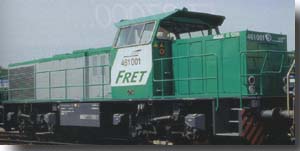

Voila les toutes dernières nées de la SNCF je devrais dire de la DB, puisque c'est la firme Allemande Vossloh qui à livré mi juin 2001 au dépôt de Strasbourg le premier exemplaire de cette machine. Pénurie oblige la SNCF a été contrainte de louer des machines à l'extérieur du territoire. D'une puissance comprise entre 1500 et 1700 KW ces machines (type G 1206) qui ont été dans un premier au nombre de six, ils servent à remplacer les BB 67400 sur les trains de marchandise du coté Strasbourgeois. Le seul handicap de ces engins est d'être conçu avec la conduite à droite ce qui pose une certaine difficulté pour observer les signaux de type bas. Coté technique le moteur diesel transmet l'effort de traction par une boite hydraulique Voith, ce qui est rare sur les machines de cette puissance. Les équipements de sécurité de type ATESS (acquisition temporelle des évènements de conduite statique de sécurité) KVB et DAAT (dispositif d'arrêt automatique de train) ont été installé pour circuler sur le réseau Français. Actuellement une trentaine d'engin donne satisfaction il faudra donc se poser la question à la fin de la période de location : Achat ou ?. De part son activité cette machine est décorée couleur FRET avec un numéro adapté (racine 4).
Ces machines sont affectées au dépôt de Strasbourg

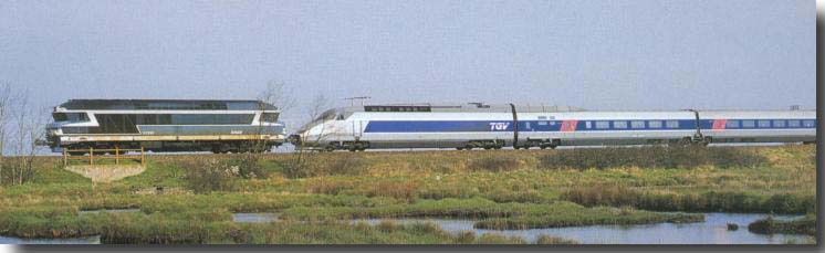

Le conseil général du département de la Vendée a décidé en partenariat avec la SNCF de faire venir le TGV aux Sables d'Olonne, la ligne SNCF la Roche sur Yon - Les Sables d'Olonne n'étant pas électrifiée, des CC 72000 ont tracté pendant plusieurs saisons un TGV qui se trouve alors en remorque. Ce "TGV-diesel" a été en service à comtper du 28 Mai 2000 pour prendre fin en 2005. Les CC 72061 - 62 et 64 ont été en service pour assurer cette lourde tache, elles ont porté d'ailleurs suite à la nouvelle numérotation de Décembre 98 les numéros 172061, 172062 et 172064.
