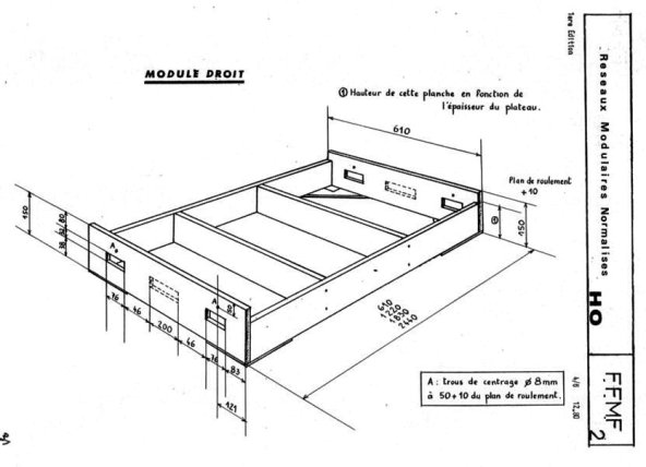

Sans être certain de pouvoir apporter des éléments de réponse à ton projet original, voici mes premières réflexions. Pour ta table de jeu, tu n'auras aucune peine en adaptant à tes besoins les dimensions utilisées pour la menuiserie des modules des réseaux ferroviaires miniatures. Pour plus d'infos et de précisions (payantes) : [url]http://ffmf.railfrance.org/130-norme_modul.htm[/url]. La version basique, d'après un schéma FFMF (Fédération Française de Modélisme Ferroviaire) :

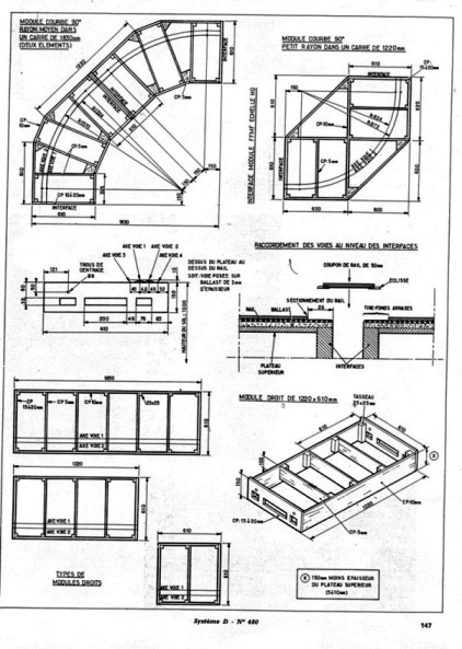

La version complétée d'après la revue Système D :

Comme le dit Julien, le choix est plus restreint concernant l'échelle de réduction. En effet, pour rester au plus près de tes critères, il n'existe que l'échelle HO (rapport de réduction 1/87, écartement 16,5 m/m) et l'échelle TT (rapport de réduction 1/120, écartement 12 m/m).
Je suppose que, sans vouloir une reproduction très précise, tu ne souhaite tout de même pas une vague évocation du matériel. Si tu peux extrapoler ton plateau de jeu dans l'une ou l'autre échelle, ça t'éviteras la construction ou la modification du matériel roulant. En HO, tu devrais trouver ton bonheurL'échelle TT est un "héritage" de l'ex Allemagne RDA et bloc de l'Est. Je n'ai aucune idée du matériel produit pour l'époque 39-45.
D'un point de vue modéliste, j'attire ton attention sur les faits suivants : le décor restera fragile et sensible aux manipulations et gestes au-dessus du plateau. Une locomotive vapeur et son tender (ex 141 R) mesure environ 280 m/m. Si tu rajoutes quelques wagons couverts ou tombereaux à essieux (115 m/m), la longueur disponible se réduit vite. Donc pour longer un PN (passage à niveau)ou une gare .... Tout dépend aussi de l'effet esthétique que tu cherches à atteindre. Petite question : je pense que le train sur ton plateau n'est qu'une partie du décor, qu'il ne roulera pas ?
Pour la plateforme de la voie, voici les côtes : [url]http://www.morop.org/fr/normes/nem122_f.pdf[/url].
Et pour la réalisation : une bande de liège ou de dépron (3 à 6 m/m d'épaisseur) taillée à la largeur désirée sur laquelle on fixe la voie. Puis mise en peinture des rails et des traverses, pose et collage du ballast, .... mais nous aborderons ces détails plus tard.
