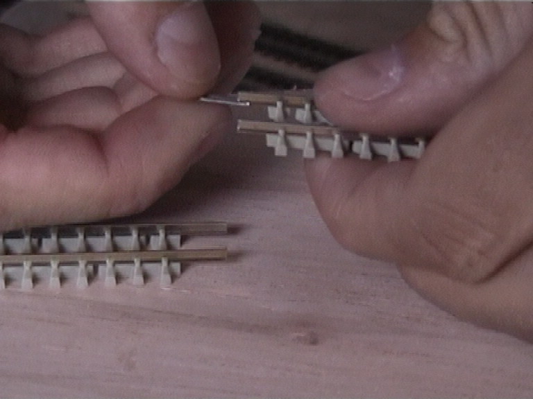

Il n'est pas nécessaire de souder. Il faut engager les patins du rail des deux portions de voies jusqu'au milieu de l'éclisse pour assurer l'alignement de la voie.
Une photo tirée du site de Daniel Auvinet. Que ce soit à l'échelle HO ou N, le principe reste le même.
