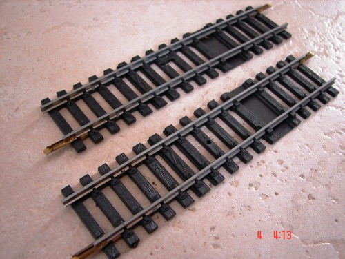

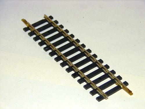

A la relecture de ton premier post, le courant passe bien entre les roues et le moteur (qui fonctionne , et les roues qui tournent -donc la transmission n'est pas bloquée). Vérifies la continuité électrique entre la sortie 12 V transfo et la voie. Mais, en dehors d'une soudure défectueuse ou coupure d'un fil, je pense surtout que le problème vient de la qualité de la voie. Je suppose que les rails sont en acier (tu dis que ton matériel est ancien, au moins 20 ans). Ce type de rail acier s'oxyde avec le temps et, même neuf, n'est pas le meilleur conducteur électrique (encrassement rapide). L'idéal serait de trouver du rail en maillechort (alliage). La couleur du rail t'aide à différencier les deux sortes de qualités.
Le rail acier :
Le rail maillechort :
