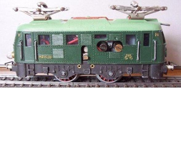

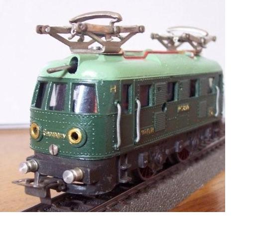

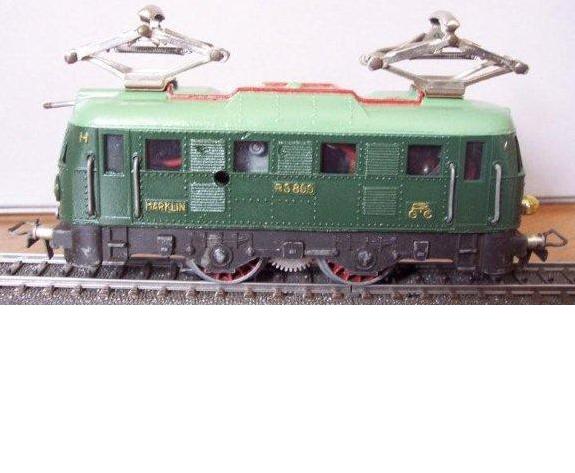

Une photo apres la renovation de la rs800 qui semble t'il est assez rare.

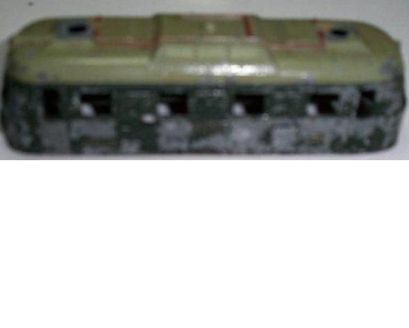

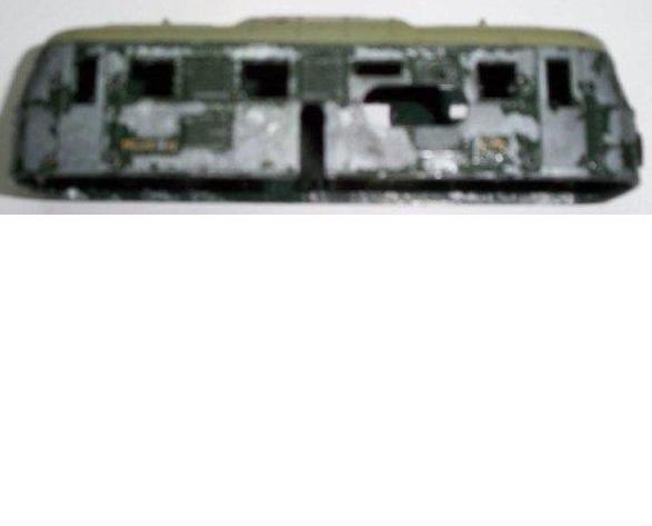

Photos avant renovation ,locomotive dans son jus apres demontage

Messagepar gilles.lepagnot » 07 Septembre 2009, 22:23
Photos la ;) suite apres renovation .
quelques heures de demontage total(sauf moteur pas reussi a le sortir du chassis)
decapage a la dremel;
peinture humbrol pour le toit,tamiya pour les coté , marquage a la peinture prince auguste le tous recouvert d'un vernis automobile .
netoyage complet du moteur
remise a neuf capture couant pae panto
et remontage
et enfin le sourire :mrgreen: de son proprietaire qui avait l'air content

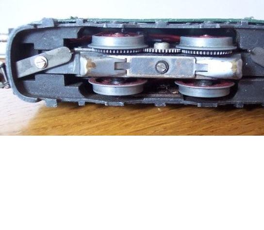

Messagepar gilles.lepagnot » 14 Septembre 2009, 18:59
La seul photo que je possede du moteur est en piece jointe, son propriétaire l'ayant récupérer ; il est passionné par marklin et posséde de tres nombreux materiels ,catalogues ...(en effet cette loco est trés ancienne et trés rare dans cet etat, et le moteur fonctionne encore)
je lui transmet l'adresse du site merci
