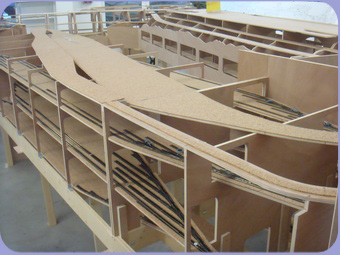

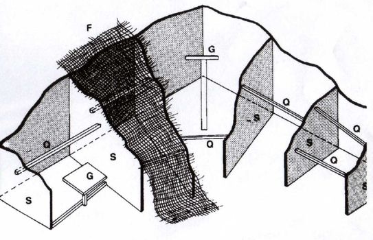

Technique de construction du bâti
Afin d'éviter d'avoir un plan de réseau en 2 dimensions, la technique du bâti ouvert
permet d'avoir un réseau beaucoup plus aéré en 3 dimensions :
On retrouve ici les tracés de voies et les couples (S) exposés plus haut.
Cela prend un peu plus de temps mais avec la retraite cet aspect des choses est relatif
Bon courage
