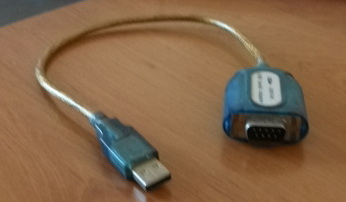

En principe avec un émulateur USB vers série cela fonctionne.

Si il y a sur le PC une prise série nul besoin d'émulateur. Sur les nouveaux PC portable cette prise a disparu au profit des USB. Pour utiliser mon IB j'ai un émulateur Série vers USB. Cela fonctionne bien.

Jacques: Qu'est-ce qu' un émulateur?. Est-ce un adaptateur qui relie un port série à un appareil prévu pour un port usb?

OUI.
A l'usage l'on ce retrouve avec deux prises USB mâle, d'un coté le câble du HSI-88-USB de l'autre l'adaptateur. Il faut en plus un raccord mâle/mâle.
Ce n'est pas le top, car plus de raccords, plus de perte de signal, ce n'est pas le but recherché. Huit € sur Amazone.

J'ai déjà fait un montage avec un adaptateur femelle femelle et un condon Usb Serie mâle .Je n'ai rien eu de bon. Mais peut-être est-ce que je m'y suis mal pris.
