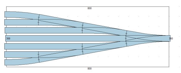

Messagepar Murphy » 06 Mars 2008, 00:46
Voici un exemple d'entrée de triage. Pour 7 voies cela tient sur moins de 80cm avec du Peco.

Messagepar Ogive40 » 06 Mars 2008, 10:11
Merci pour les explications.Oui un commercçant m'a affirmé que ce n'était pas bon en digital!
Super l'astuce pour raccoucir l'aiguillage!Mais ça ne risque pas de l'endommager ?
Heni,utilise tu une butte au triage?Par exemple dans ton schéma,Pour que les wagons arrivent le plus loins dans leur voie,quel dénivellé faut-t-il?

Messagepar Murphy » 07 Mars 2008, 04:43
Non je n'ai pas de butte de triage. cela ne m'intéresse pas car il y a moyen de faire du triage sans avoir une buute.
Quand à la pente il faut la déterminer après essai. En fait les aiguillages peuvent se trouver dans la partie descendante.
