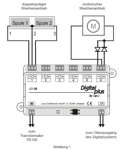

Messagepar capitole » 07 Décembre 2009, 19:51
Bonsoir.
Pour répondre à Patrick Grérard :
Avec un décodeur Lenz LS150, il n'est besoin que de 2 diodes (1N4001) têtes bêches entre le décodeur et le moteur :
le fil central du décodeur va directement à 1 pôle du moteur, les 2 autres sorties sont reliées chacune à une diode qui sont montées tête-bêche l'autre côté des diodes sont reliés entre eux et branchés à l'autre pôle du moteur.
Ce branchement est indiqué dans la notice du LS150 :
